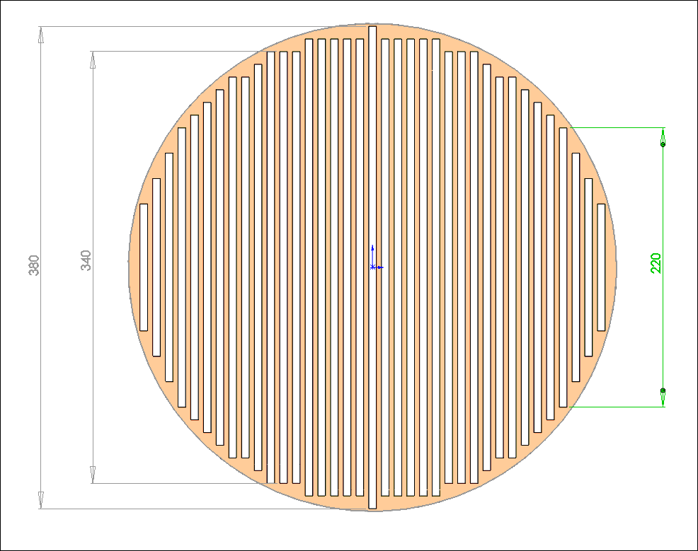

出一道刚刚创作的趣味题。SW2006以上版本可作。$ n0 Q+ m# b+ K# ]/ I2 K1 U
/ S! Q7 s* _: Y+ ]) o) E3 x
看看很简单,却又难以下手
* ]5 f% a8 g& x' M3 u$ R# G: k  u! G2 ^2 |  q( `
觉得不好下手,其实又很简单 - U8 P8 T+ }" u0 _5 O  P  W
9 U' R. \5 f2 N0 B% ?要求:
% V  G2 }5 `( r, s/ r5 |5 z: N1、 在一个园饼状实体上布置一排宽为6、间距为10的矩形槽,中间一根槽的矩形中心在园心上; 6 a9 ]6 p' b9 d% L1 A& H: J
2、 每根槽的长度是20的整数倍; , I" c# ~* H" ]& C5 b9 E, v
3、 在每根槽的任何一个顶角处距圆饼圆周不小于2的条件下,槽的长度必须做到最长,槽的数量必须做到最多; , \; r: ?8 Y. j* t
4、 在拖动圆饼直径时,模型仍能按上面各项要求正确成形。
