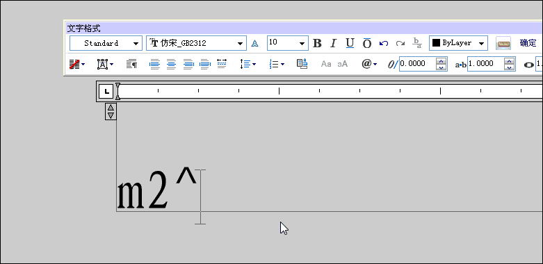

发表于 2008-5-28 20:00:28 | 显示全部楼层 来自: 中国上海
对于平方和立方等上标,可以在输入基数后再输入平方2^ 再用鼠标滑过 2^使它显亮! 再选择a/b就好" ?- l; a! Q7 j' O" w
& W+ Z7 `8 x$ y! O; P/ i
对于其他特殊字符,如果你输入比较困难; @$ W! W2 ~( k6 V5 d1 M
你可以先将需要表达的特殊字符平方在word中编辑好: Y9 J1 F: L; q' ~& ?
1 s5 a0 e& m: Z+ E' F* F3 ~; a
然后复制内容到autocad2004的文本框内1 v7 ]# B- f( N. u$ w
1 V# n( D7 J  g- n; l6 v& f9 m[ 本帖最后由 aqaq521 于 2008-5-28 20:04 编辑 ]
★新手★ + 3 应助
发表于 2008-5-28 20:05:35 | 显示全部楼层 来自: 中国浙江宁波
试试这种方法看!
★新手★ + 5 应助
