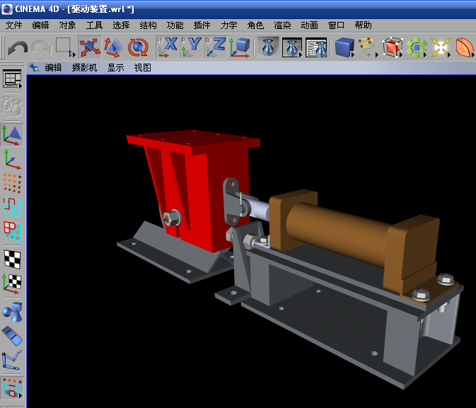

我想用C4D来渲染SW2007文件,但弄了半天也没弄成,哪高手指点一二。我转换成WRL文件,但C4D里打开没看到模型。
发表于 2008-5-28 15:20:57 | 显示全部楼层 来自: 中国广东中山
我的SW零件一直是另存成*.wrl然后在C4D里做渲染的,把你的wrl格式文件上传来给我试下。

我的V9.521版打开来就能看到图形哦,给你存成了C4D文件,你再试下。
) _: ~; x6 B3 O9 C9 S9 v- z 1.png 4 V6 |; K# d5 _) R* L. O; _

我已知道了,原来要在导入比例上进行设置(参数设置里),我高成1000就看到了

c4d可能是運用於建築和,裝修用內定的單位米,sw是用毫米為單位轉換時若未在參數設定輸入格式WRL處改為1000的話可能會看不到東西.
3 k% W3 A+ T0 g也可在SW內把東西比例放大1000倍再存成WRL檔.
