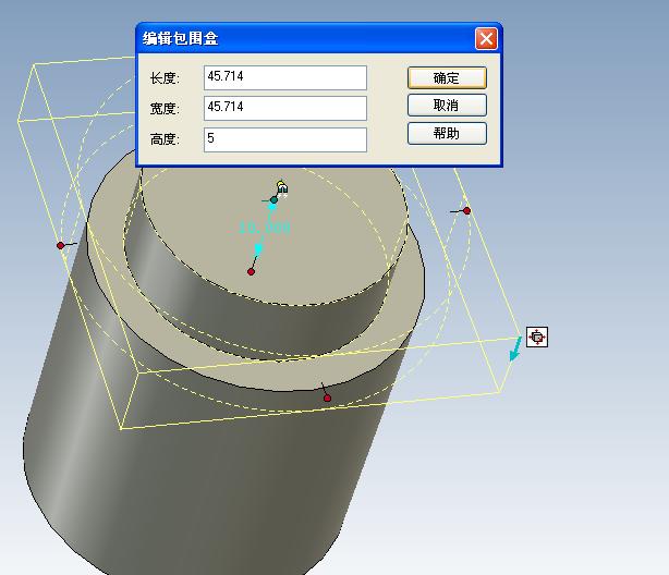

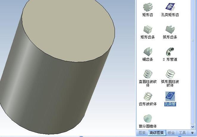

发表于 2008-5-28 23:19:32 | 显示全部楼层 来自: 中国江苏无锡
没那么复杂,进入高级图素选择孔类管,拖入,设置一下图素的属性。在拉伸特征里变量里变更壁厚大于或等于你要的槽深,就可以了
小贾师傅 + 3 应助

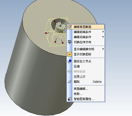

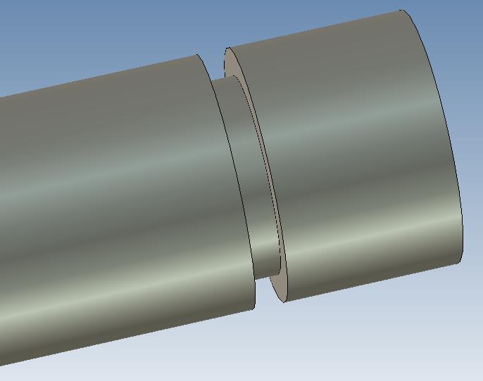

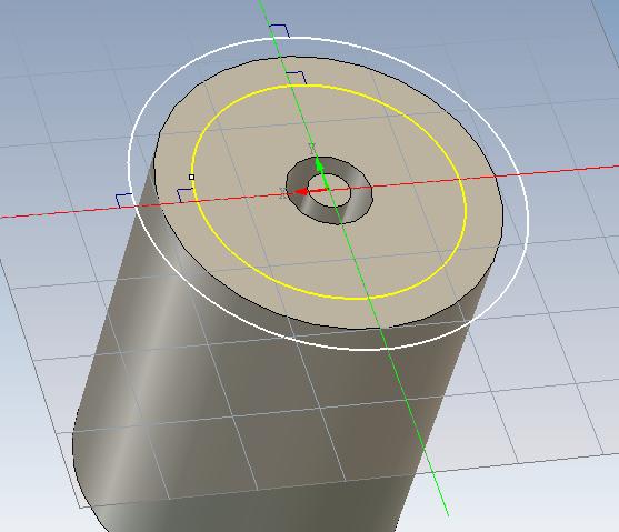

发表于 2008-5-29 13:26:56 | 显示全部楼层 来自: 中国广东佛山
方法很多, 5 M* G( e  c/ u, e# d
楼上的办法最能体现CAXA实体设计的拱积木式设计特点。
) l# ~( q2 Z9 A0 n/ N" N' K
3 O4 Q, q; Z$ \4 ?0 L/ F4 ]
, B& X7 E: ^' U- M. u我来补充贴个图吧。
