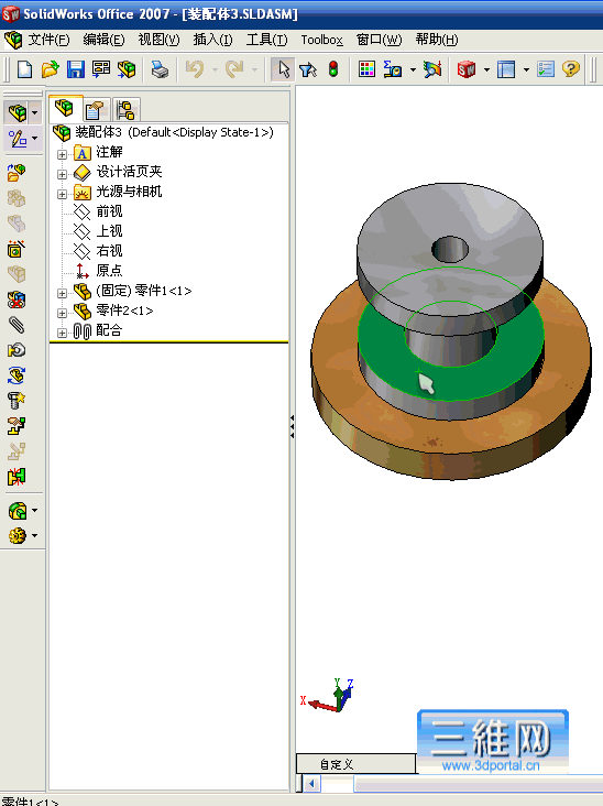

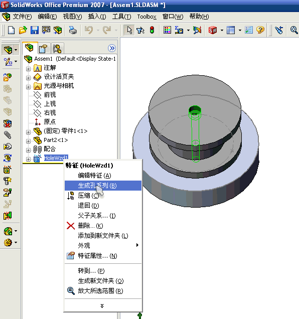

这两者到底有什么区别?请问他们分别作什么有,两者有什么联系。
发表于 2008-5-28 10:19:42 | 显示全部楼层 来自: 中国广东中山
智能扣件的零件也是标准件,可选GB或ISO等标准,并能选择型号生成相应的零件,使用时也要把TOOLBOX的两个插件打开来,这些与TOOLBOX一样的。  ]# \$ w  I' i- I8 n9 F' x. E* d! L
智能扣件的特点是能进行智能装配,就是可以依据你在装配体里对零件进行“异形孔”命令,然后智能添加。  F' V1 {+ w0 S4 m- f$ l3 P- R

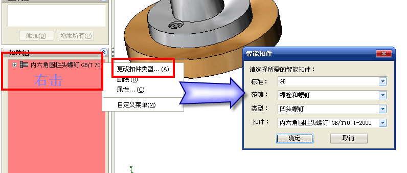

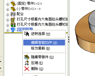

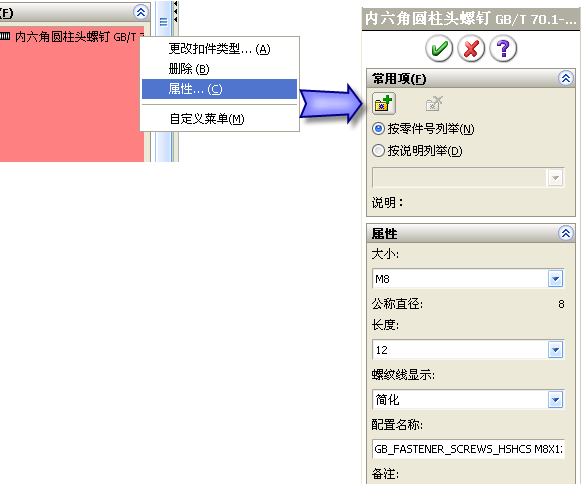

. M% Z, C' u/ I) j; ?8 v) `& K1 B可以很方便对扣件进行编辑:
