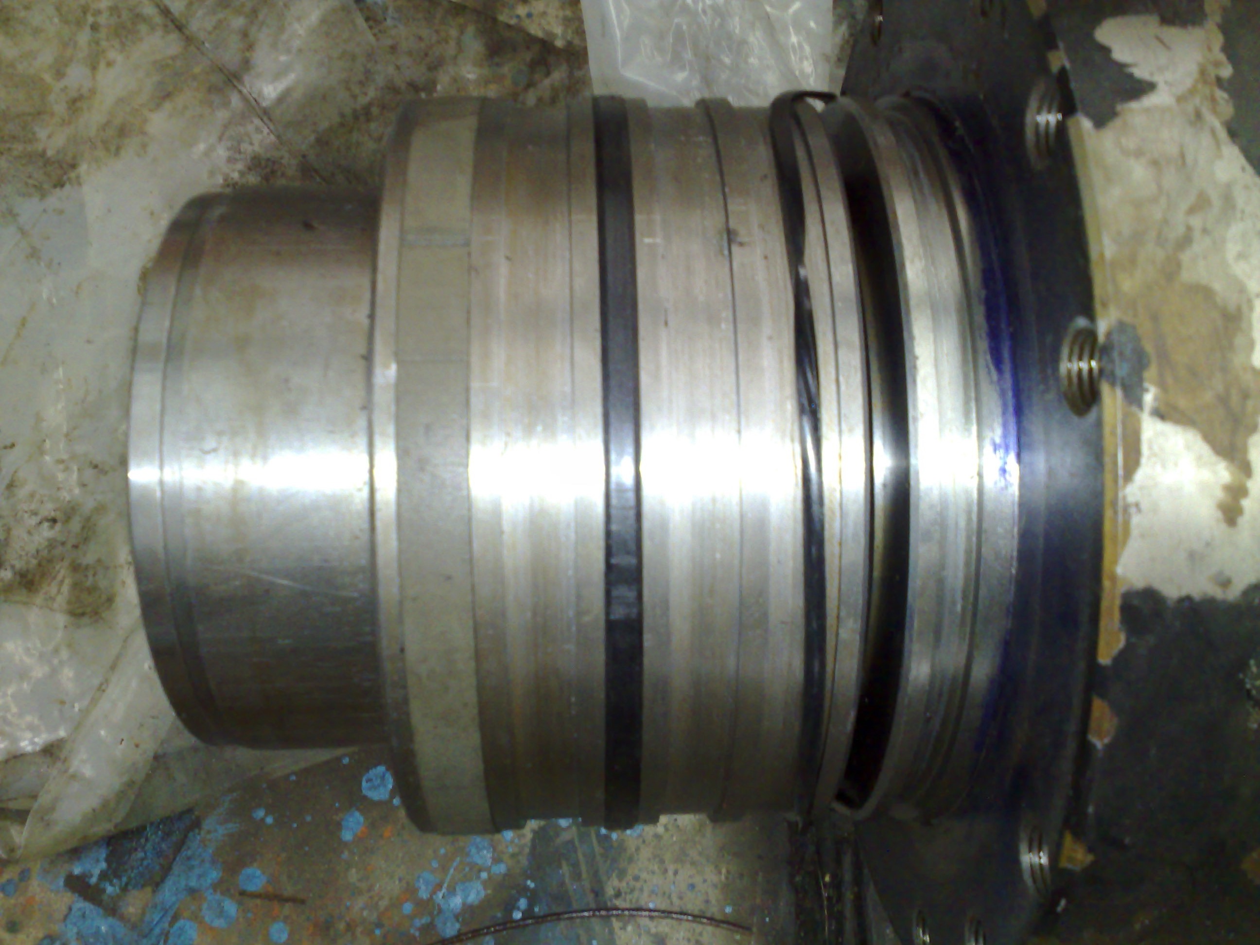

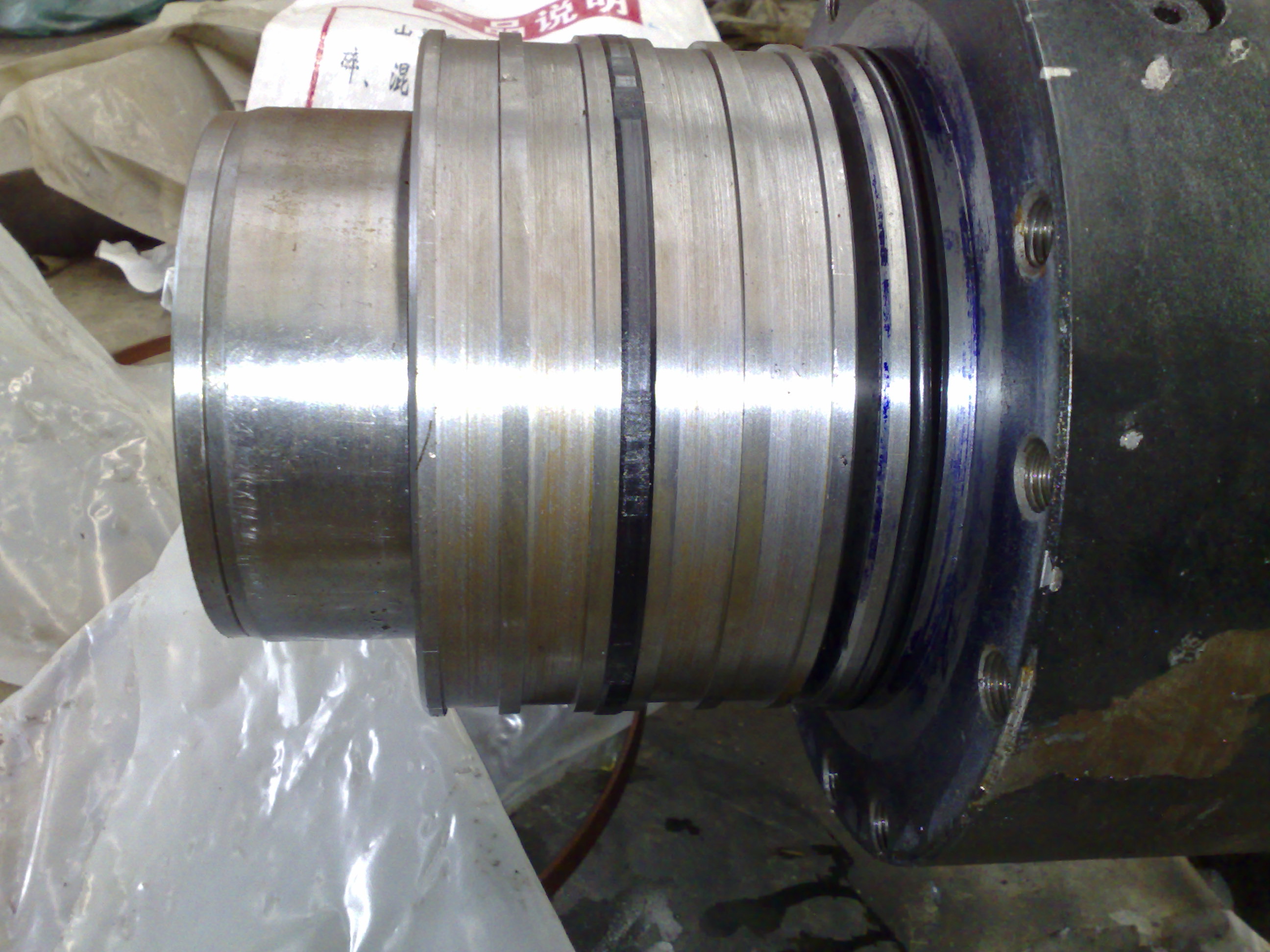

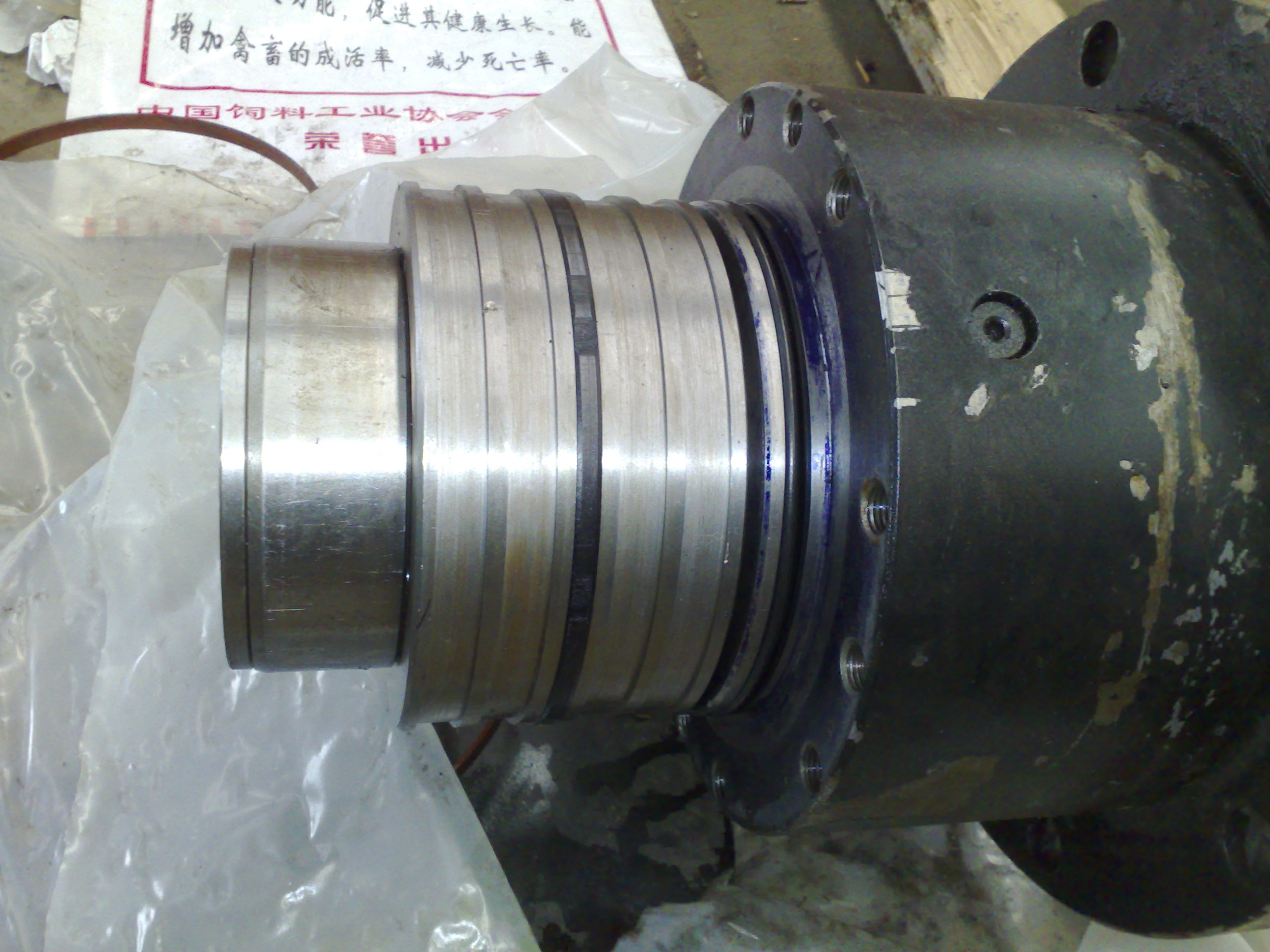

我公司订的派克液压缸要求保压,这是派克液压缸的实际照片,大家讨论一下问题所在: T- W# z( c' }# l  a! O0 w$ V
实际根本不能用

格莱圈已损坏了,建议更换密封圈或退货处理。
. n5 f1 Q4 F, F& F! P1 W是运输途中损坏的还是人为的?

建议与供货商联系。可能供货商发了使用过的产品给你。密封坏了根本是不可以用的

回来就不能用?" V  x' r+ s& m& N: V
你们自己拆开的,会不会是拆时...
3 G- g6 O8 A  U# d9 k# K- e一般厂家都做过出厂试验的,也有可能冲击造成
发表于 2008-5-29 00:16:40 | 显示全部楼层 来自: 中国上海
怎么搞了四条导向带啊
2 T, [2 g8 T- V# Z$ Y6 ?" V4 r6 [- g密封圈是什么的
发表于 2008-5-29 00:17:38 | 显示全部楼层 来自: 中国上海
导向带上已经拉伤了啊

这个切圈可能是在装配环节产生的,这种现象很普遍,短时间的试验(出厂试验)基本无法试出来,建议找生产厂家更换密封圈即可。

密封圈明显不能用了,更换

密封圈(格来圈)已明显损坏,支承环(导向带)没看到,四条导向带工作中不会损坏密封圈,可能是拆装中造成的。从照片看像经过修复的旧货。

加了四条导向带居然让格来圈明显损坏。
& H0 e9 f) @0 Z: S9 |- V查一下导向带的沟槽尺寸,确认导向带是否起作用了。
, A1 M. d( ?3 k6 [测量一下活塞与缸体的配合间隙是否足够大。
: L. }( A, w+ c) T6 R1 Z* s3 D由于导向带的使用,现在的油缸活塞的材料逐渐由钢件取代原来的铸件,在设计时应要注意配合间隙。

该油缸是在调试阶段出问题的,派克派人到现场,只说是我们的液压介质污染造成的,不承认是设计不合理造成的
 楼主| 发表于 2008-6-2 21:05:35 | 显示全部楼层 来自: 中国上海
12楼怎么知道是修过的,这是打开后的照片,若认为是修过的,只能是派克在出厂前干的,1 U/ B: p) v6 {. y
我们认为是设计不合理,返厂后我们又在此基础上加了两道Yx密封圈,经现场使用,能够满足要求

要保压的油缸光用格莱圈是没有用的
