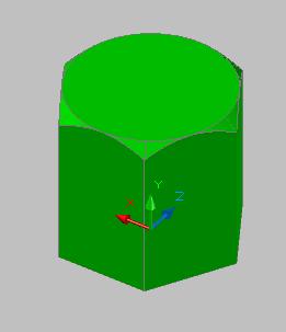

如题:六角头螺栓头部用CAD绘图立体图形如何进行倒角
发表于 2008-5-27 21:11:54 | 显示全部楼层 来自: 中国浙江宁波
绘制六角头,绘制三角形截面,再REVOLVE旋转,求差集!0 Y& U5 A* k  v

谢谢楼上的哥们!
