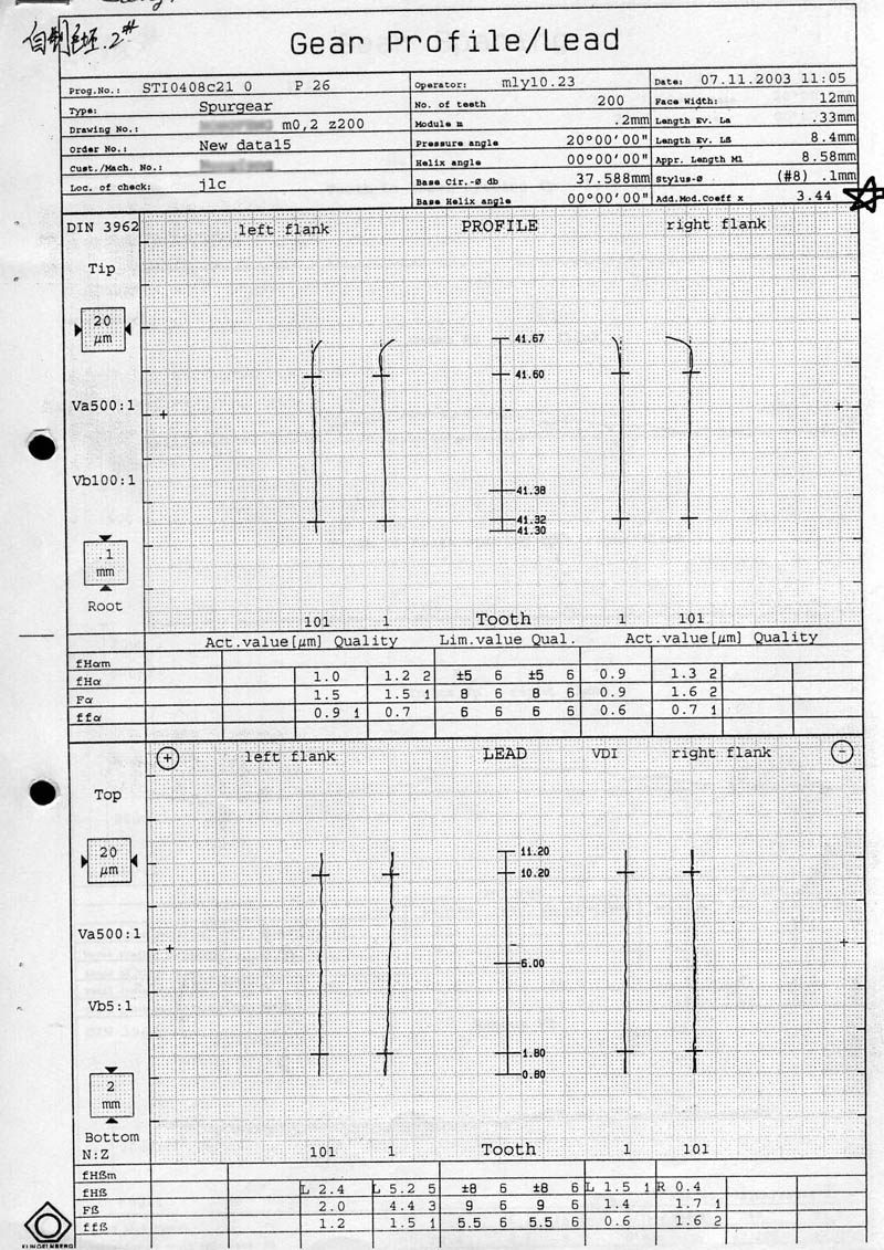

另附DIN5加工精度检测报告。被检测的零件是一个谐波减速器的柔轮(薄壁钢杯)。
' ^! k! h& m+ x这个报告是我们的客户(国内某军工企业)对设备在中国工厂进行最终验收时所做的。6 Z* S# f5 t$ J
% |" G2 l2 w. ^, R; B& J
敬请注意:由于工件被加工后材料内部应力释放,个别齿的扭曲变形最终导致齿向精度
- T" q6 w" g8 q6 B& h6 k" ~/ X& o指标意外增大从而使精度综合评定降级到DIN 3962 的5级指标,其余的指标都集中在1,2级
2 l+ C9 H3 m& \# L# Y, L9 @上下。即如果材料理想,综合指标将显然会达到DIN 2。然而批量生产不可能永远拥有这么. v' Y6 L4 D$ L
好的毛坯,因此我们最高只承诺DIN5的加工精度。
