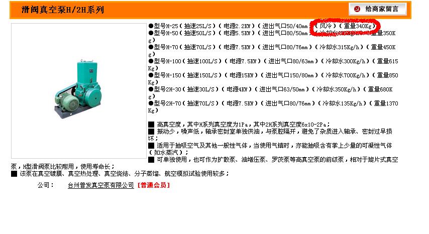

国内有风冷的滑阀真空泵吗,要求抽气速率30L/S,谁能够提供厂家?

百度一下贴张图你看看,只有25的

25L/s就够了吧
