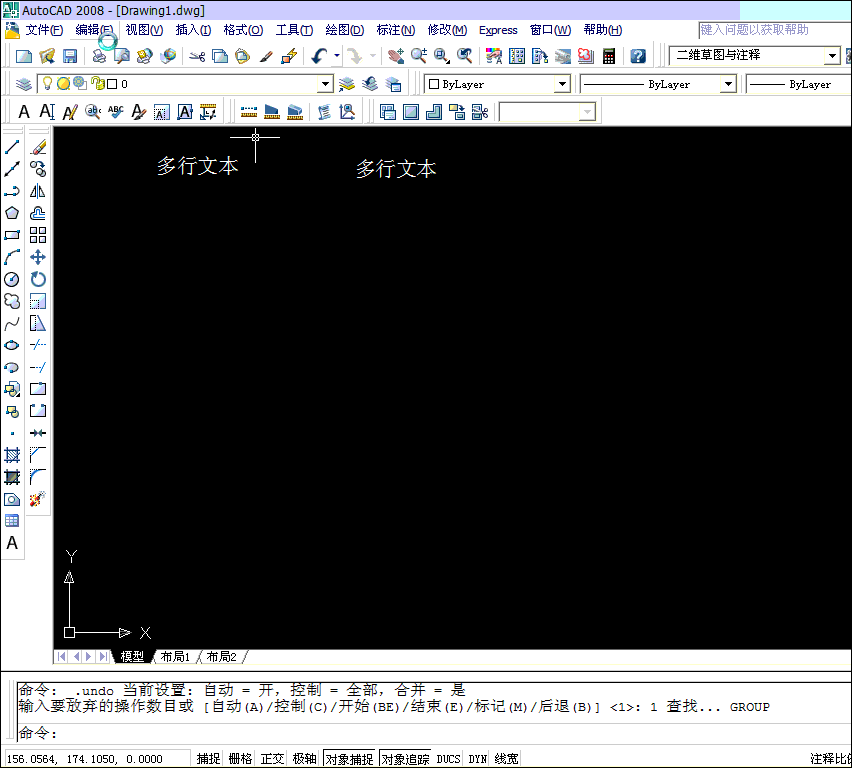

在auto cad 中写入两个“多行文本”,我现在想要双击其中一个进行内容修改,怎样能使另一个的内容也跟着修改呢??
发表于 2008-5-26 22:20:18 | 显示全部楼层 来自: 中国上海
这和你更改完其中一个后复制一个有什么区别么?
/ c' C9 j8 F- C5 M; g: I1 N4 w
5 q8 E6 y* `5 R% Q7 E文本内容关联cad好像没有这个功能
发表于 2008-5-27 08:00:20 | 显示全部楼层 来自: 中国浙江宁波
CAD中本身没有这样的功能
0 o% w" {) [1 q( f- D9 t3 P+ L, `% ?
# x! S& E8 E6 J& Z7 ]! g可以通过块插入方式,来实现这样的效果.* l4 G" E- x- P6 p
1.copy文本
% F& V1 O) W; g% N2.以块的方式插入到图中,可以插入多个.7 n6 Q  U0 K: {- S9 I9 ?
3.通过在位编辑块,更改其中的文本,可实现一处更改,同时改变.. N- X- _7 @4 v  g1 m& N3 W
5 v' ]( u8 K5 k3 X* B9 J. Y
另外,也可通过文本查找,替换实现
& H  A+ D0 P& n) X2 M+ [- n' G) t7 p  c# ~& I
[ 本帖最后由 mickey_yanjx 于 2008-5-27 08:18 编辑 ]
woaishuijia + 5 应助
发表于 2008-5-27 08:11:27 | 显示全部楼层 来自: 中国浙江宁波
文本替换功能可以实现!
woaishuijia + 5 应助
发表于 2008-5-27 11:19:14 | 显示全部楼层 来自: 中国辽宁本溪
还可以用插入字段方法:- a) ^) v& A, y# D# S7 B, f( f
在图形特性(DWGPROPS)里添加自定义属性,然后在多行或单行文字中插入字段,选自己定义的属性.
, c6 Q4 [7 D7 t# d只要修改该属性,文字中的字段将同步修改,全部重生成后就能看到修改效果.
wsj249201 + 5 应助
