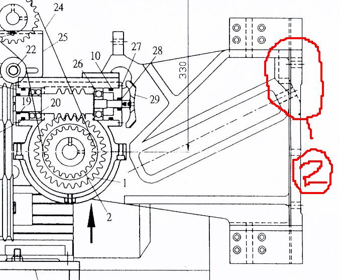

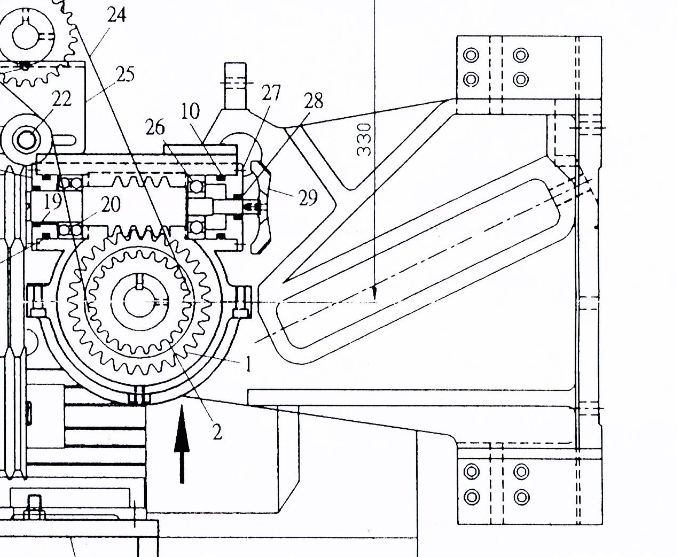

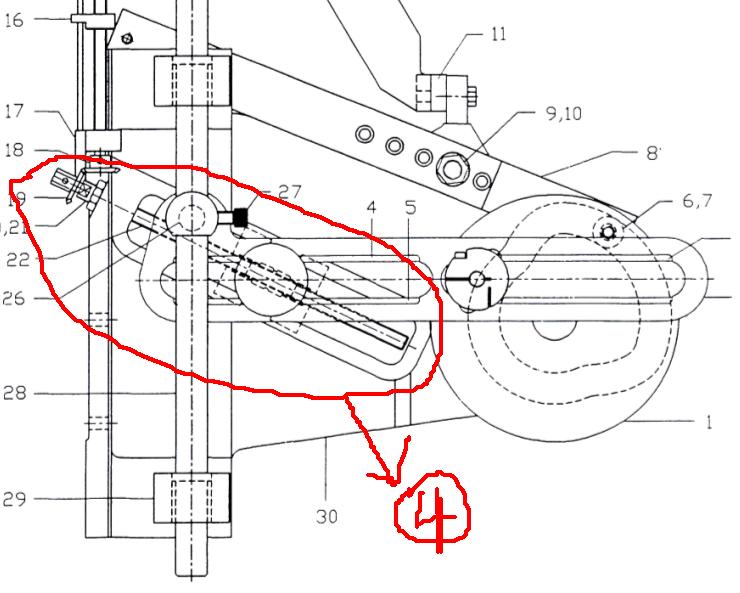

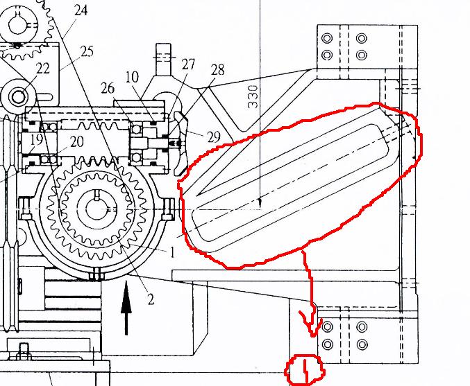

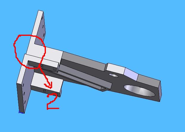

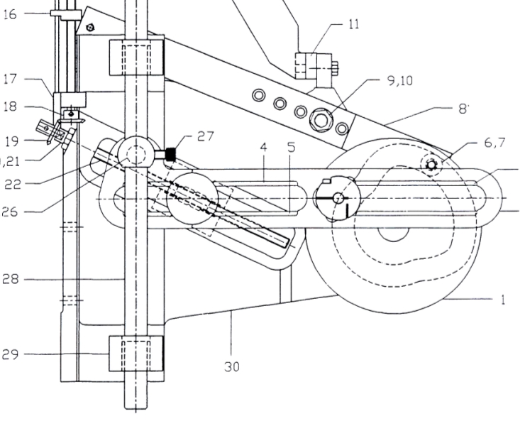

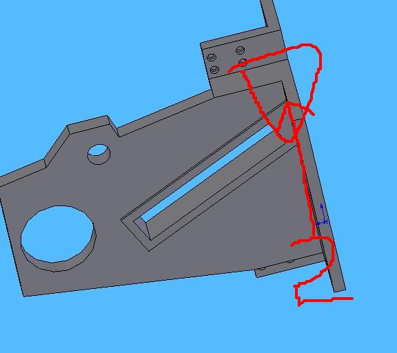

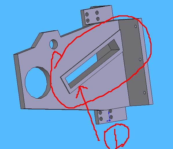

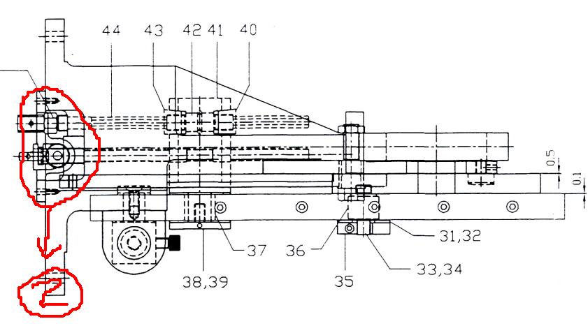

请教高手,有由于本人识图能力有限,最近在研究一个机架而且图纸也只有那么多还是朋友从国外公司搞到的,提供这个机架总装三视图,请帮忙看一下我标注的12两个地方到底是一个什么结构,我已经把机架的大体构架三维图做出来了,4所讲的是,这个机构相当于车床的托板架,还有螺杆和滑块的在那里有螺杆调节的,现在就是看不出这个支架是什么样的,
0 X! L  K% z1 z) y: g2 S. ]问题11所标视的框是凸出平面的还是什么样的
& k0 K+ O+ V/ v8 v& p( F问题22所标的是个什么结构,那个斜口该怎么做出来
# l# S7 ~1 Y# e( q1 i5 ^/ g6 X" m请帮忙在我的三维图中改一下谢谢、

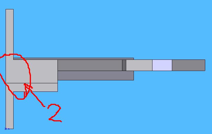

这里是三维模型

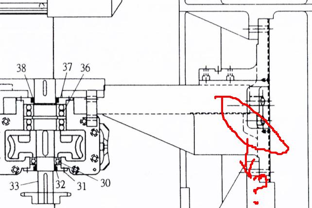

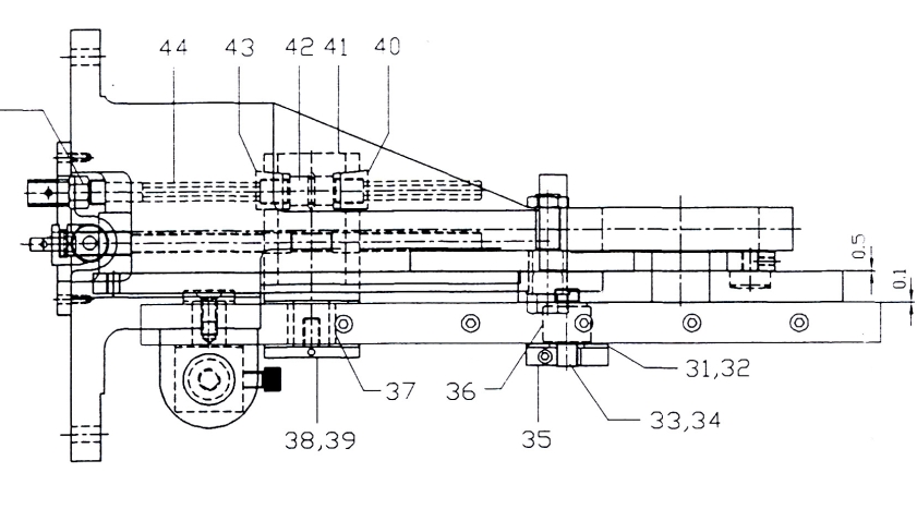

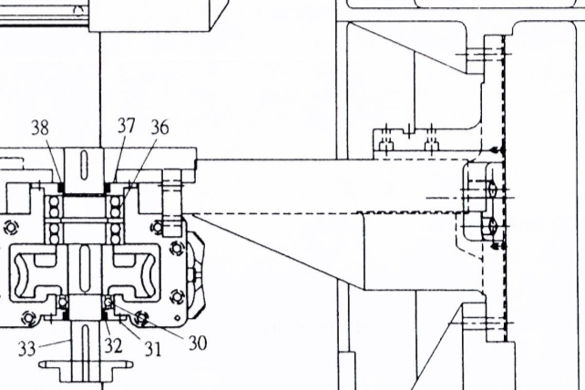

还有下面几副图,很急请帮忙看一下是什么结构
 楼主| 发表于 2008-5-26 22:18:41 | 显示全部楼层 来自: 中国湖北黄石
还有3个图,是指出的地方

从图上看,在斜上来的通孔槽内有调节丝杠,那 在它的斜上方应通孔

1、图上应该是一个中间有斜孔的外突筋,基板厚度应较薄,不可能向你画的前后一样厚 :lol: 0 J# _# [/ I- p9 J) \
2、在螺杆装配点是一垂直于斜槽的内凹面,此面钻有通孔用于螺杆装配
3 K2 }1 l: C8 c) F/ M3、在斜槽的上、下方均有与基板相连的筋,你最后一图中“?”处应该是在处理筋与基板时产生的
; u1 {/ p) D$ _* `5 l* ~4、具体结构还与其它装配件相关联,画图时应进一步分析

LZ~~不知道你有没有接触过牛头刨床,我怎么看那结构和牛头刨床上那个调节行程的很象
发表于 2008-6-2 16:02:40 | 显示全部楼层 来自: 中国黑龙江牡丹江
我觉得:% i) W4 t. h) ?% c# o& i
图中标有1的长槽是滑块槽,! @. e! y' v+ ^  {+ \  w1 `
标有2的螺孔是调整槽中滑块位置的。3 A) f0 s' U8 u$ I- e/ u( r
三维图中标有2的位置是一个限位,, r1 H0 m  g1 X9 S' `  f3 K! z
限制装配图中28杆用的。
4 ]; p6 \; G+ K) Q6 S
1 C% h6 v# }( m4 L6 h0 e4 f& `) \6 F只是个人建议,
2 s. _% F; C" ?/ L5 i  W希望能帮到楼主!
 楼主| 发表于 2008-6-12 23:40:01 | 显示全部楼层 来自: 中国湖北黄石
11楼你很有眼光,是那个原理的部件,

发表于 2008-6-27 10:30:29 | 显示全部楼层 来自: 中国河南郑州
从俯视图上看应该是一个链轮和蜗轮一个整体的结构1标的是蜗轮与蜗杆传动,2标的是上面挂个链条,你自己在看看吧
发表于 2008-6-27 10:32:05 | 显示全部楼层 来自: 中国河南郑州
我建议标2的哪个地方你参考以下咱们的自行车上面的哪个链轮
