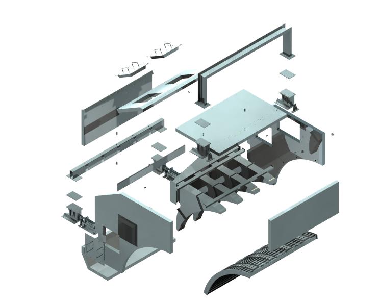

学习了半天,就搞了这个

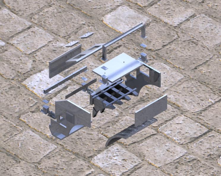

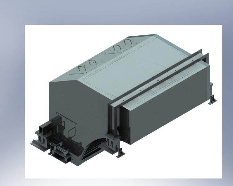

发表于 2008-5-26 19:03:21 | 显示全部楼层 来自: 中国山东烟台
装配到一起看一看效果
发表于 2008-5-26 21:17:28 | 显示全部楼层 来自: 中国浙江嘉兴
哈哈,这是爆炸图吗?

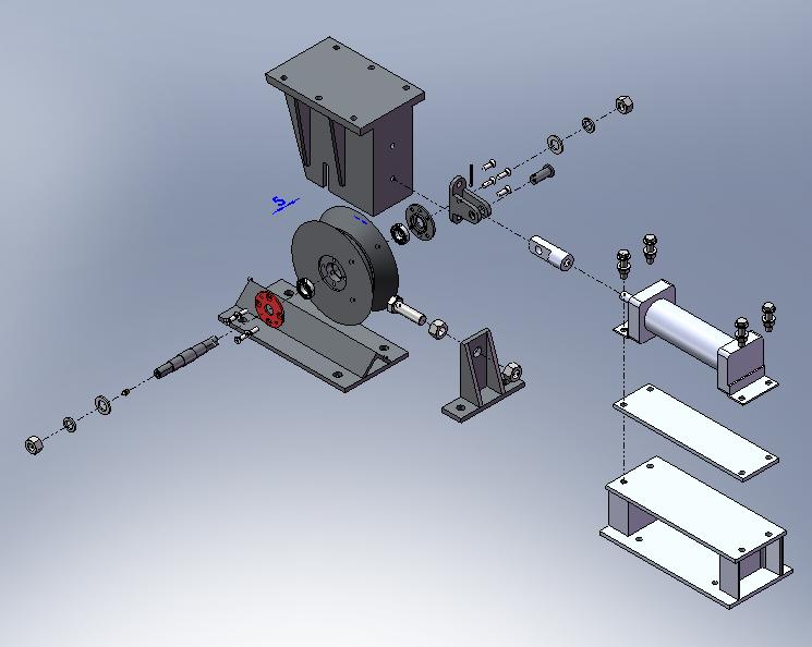

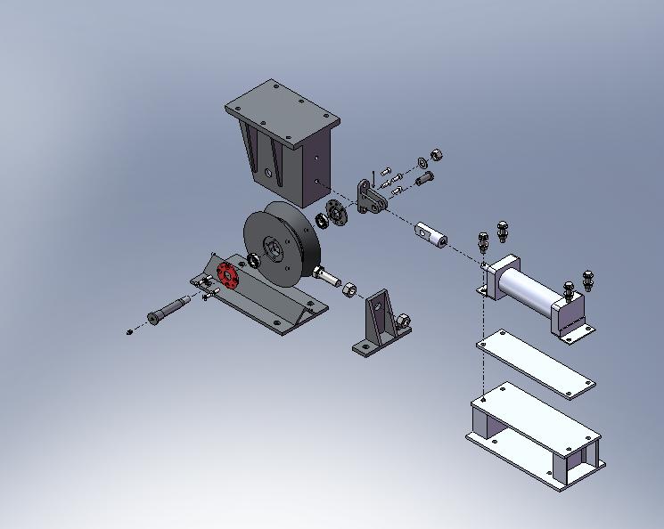

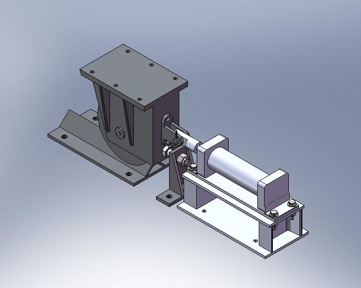

 楼主| 发表于 2008-5-27 08:48:14 | 显示全部楼层 来自: 中国浙江丽水
驱动装置,看看有什么不妥
发表于 2008-5-27 08:59:50 | 显示全部楼层 来自: 中国湖北武汉
不错,不错。值得学习。不过驱动装置中气缸推动独轮装置,导轨用角钢,可能会失稳的。
 楼主| 发表于 2008-5-27 09:04:31 | 显示全部楼层 来自: 中国浙江丽水
四个支点滴,不过后来觉得这装置我弄错了,不好装配
 楼主| 发表于 2008-5-27 11:04:31 | 显示全部楼层 来自: 中国浙江丽水
刚改了一下,不知好不好
发表于 2008-5-27 12:07:26 | 显示全部楼层 来自: 加拿大
用角钢作导轨, 可能不耐磨.
发表于 2008-5-27 12:23:06 | 显示全部楼层 来自: 中国河北沧州
轴承是否也有点小呀!
 楼主| 发表于 2008-5-27 13:29:14 | 显示全部楼层 来自: 中国浙江丽水
8个轴承支撑这个箱体会太小吗?我也搞不清楚
发表于 2008-5-27 13:40:43 | 显示全部楼层 来自: 中国陕西西安
图到是不错,不知道加工的可行性如何!
发表于 2008-5-27 17:25:06 | 显示全部楼层 来自: 中国重庆
设计基本不错的,用在哪里还太明白
