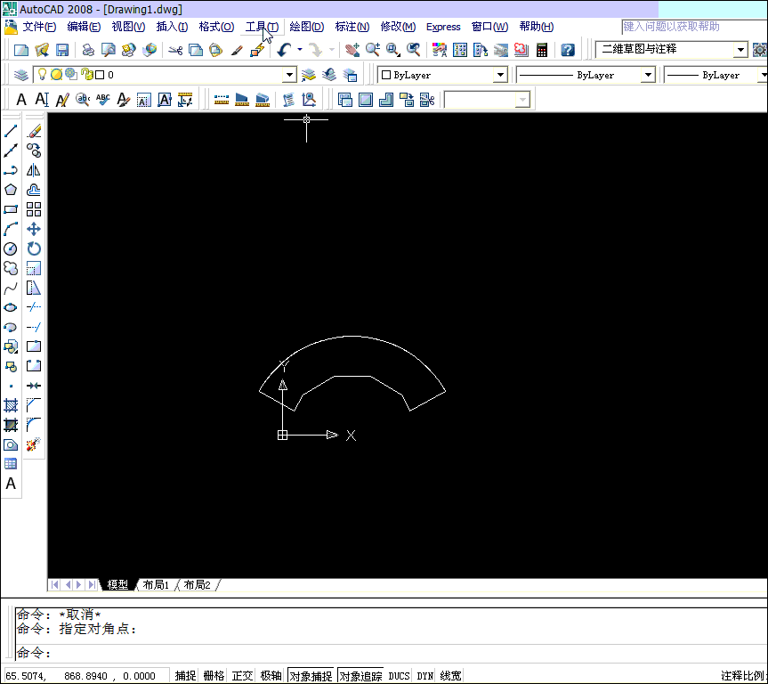

这是我原来下载的,AUTOCAD是可以加载.但不懂的如何用,现上传请哪位指点下,用什么命令可运行: ?0 N0 p; i& j7 e( l/ S- h/ g

没有你下面的演示界面,VBA里没有窗体文件,是否修改过源文件了!

是DVB格式的,怎样查看源代码??

好像没有上述的界面啊?打开了cad什么也没有啊

下载的不一样呀,下面是矩形如何办呀?
发表于 2009-9-6 13:52:23 | 显示全部楼层 来自: 中国上海
这个太简单,没什么用,要看源代码,加载dvb工程后,打开vba编辑器就可以了,我不知道命令,就是这样用的,不好意思啊
