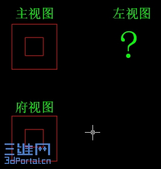

条件
& [2 c3 Z4 V$ u  W1.第一角投影画法5 J2 I; j! t* M
2.实体模型中没有曲面
. m  t- K5 H. k3.图中并没有少画虚线,在补充的视图中也不允许有虚线.
' K7 j5 w3 J* j; |+ U3 }4.时间为10分钟7 }: H! B1 V+ E1 |
这是我的一个朋友在应聘时遇到过的题,应聘后拿来考我,我花了2个小时才答出来.
( s  ^& U  t5 C刚刚看到一个网友类似的贴,不由得想起这个题.贴出来让大家分享.( ]5 k0 h. D3 T: n* Q  K
: M5 p8 t" J* _( A, ^0 |4 ^答案稍后公布

 楼主| 发表于 2006-10-12 14:53:13 | 显示全部楼层 来自: 中国天津
我刚刚看到的题" U2 V5 m" l3 K7 e/ m2 s" \5 ?
条件不知道,只知道补左视图或立体图

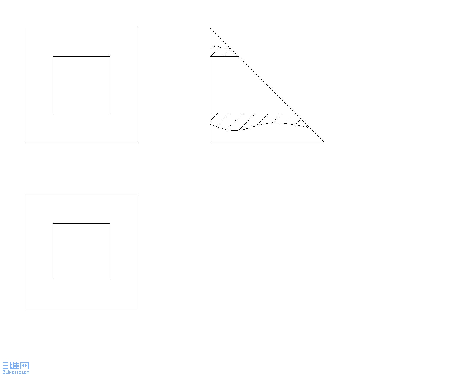

发表于 2006-10-12 15:14:06 | 显示全部楼层 来自: 中国河北保定
左视图
我做了一下第一个,楼主批批。

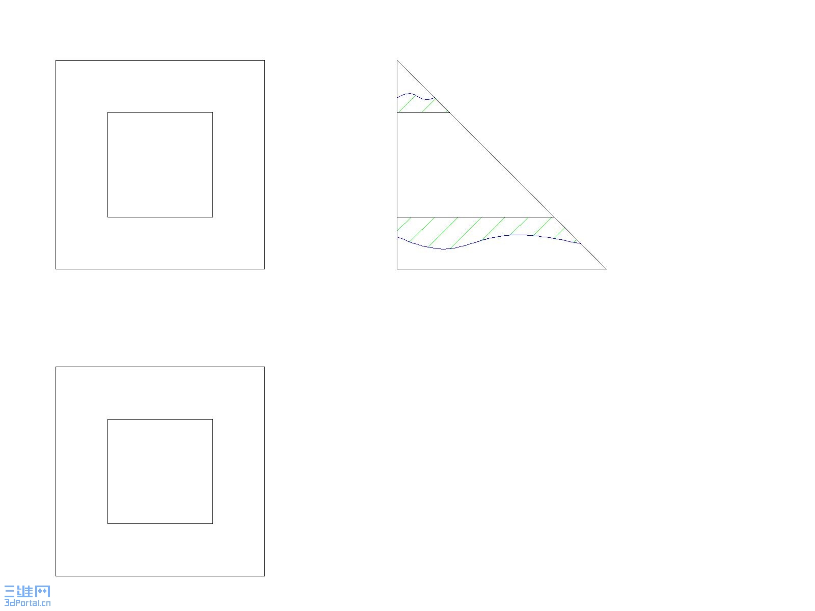

发表于 2006-10-12 15:16:55 | 显示全部楼层 来自: 中国河北保定
看不清,重发一下。
上次的看不清,不知为什么,重发一个,请楼主批批。
发表于 2006-10-12 15:32:07 | 显示全部楼层 来自: 中国湖北武汉
左试图就是一个正方框,不知道对不,实体应该是6块正方形薄面,组成正方体,然后在4个面开正方形孔!!!

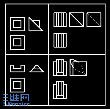

 楼主| 发表于 2006-10-13 15:03:57 | 显示全部楼层 来自: 中国天津
2楼如果没有条件限制的话是对的.) l5 I5 }' Z) c6 G5 J# u/ d: F  G* ~
" {1 D' u" [: Y5 |, e  V  X
7楼是对的
7 W3 K& Y% ]( V: l7 u4 w5 ^
. u3 O8 J" c. j8 [& C其它两个我也没答案.
3 A; F9 x0 F8 {$ Y$ k& ^
2 W  V4 Y( x' g; ?5 H  A7 v/ s' ~主题贴答案如下:

我觉得10楼的兄弟做的是对的,4楼的是不对的
发表于 2006-10-13 20:31:10 | 显示全部楼层 来自: 中国浙江台州
这样行不行,可以不可以?
发表于 2006-10-13 20:51:42 | 显示全部楼层 来自: 中国福建泉州
没错,十楼的是对的,四楼画的有问题

是啊,但切掉半块不能切通,对吗?
发表于 2006-10-19 16:05:42 | 显示全部楼层 来自: 中国浙江杭州
11楼与7楼不是差不多嘛,虽然有点耍赖的嫌疑,不过很对
发表于 2006-10-19 16:07:46 | 显示全部楼层 来自: 中国浙江杭州
4楼切了不对了,那应该有虚线图才完整,但有虚线就不对题目了

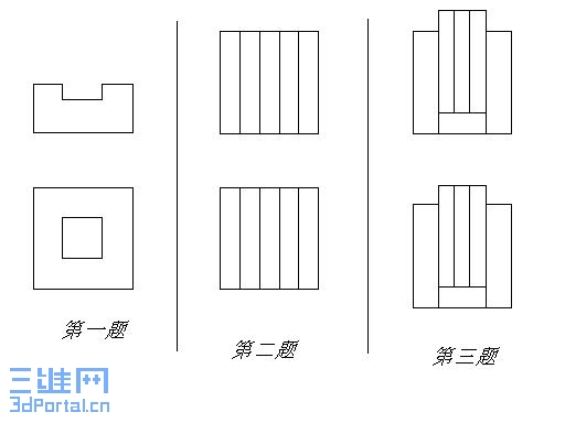

发表于 2006-10-23 17:01:27 | 显示全部楼层 来自: 中国广东韶关
我就会做1楼那道题,向高手学习。

发表于 2006-10-23 21:27:28 | 显示全部楼层 来自: 中国湖南湘潭
三楼的不全对,孔不是通孔,否则主、府视图有虚线。
