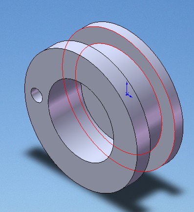

发表于 2008-5-26 11:59:01 | 显示全部楼层 |阅读模式 来自: 中国浙江温州
我做出来的圆周阵列就是不对,请高手帮我看看,就是要在有圆孔的那个面共画28个相同的孔

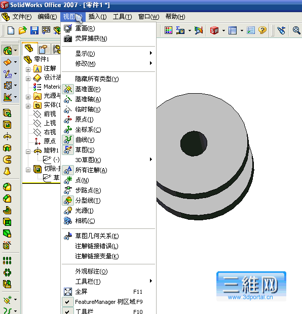

发表于 2008-5-28 09:41:32 | 显示全部楼层 来自: 中国广东中山
楼主是个初学者,请大家热心些,别在这泼冷水,不要忘记自己也走过菜鸟的路。
; c6 s3 A$ |3 l4 z9 g5 C 1.gif , f) m' s, z; E3 A1 W
圆周阵列是个很常用的基本命令,楼主可以通过SW自带的教程好好的练习一遍,对各个命令的功能了解,并掌握其操作过程。

发表于 2008-8-22 09:49:37 | 显示全部楼层 来自: 中国广东深圳
点击主菜单:view--temporary axes,使临时轴显示出来,然后按圆周阵列特征的做法选择要阵列的特征,中心轴即可!
