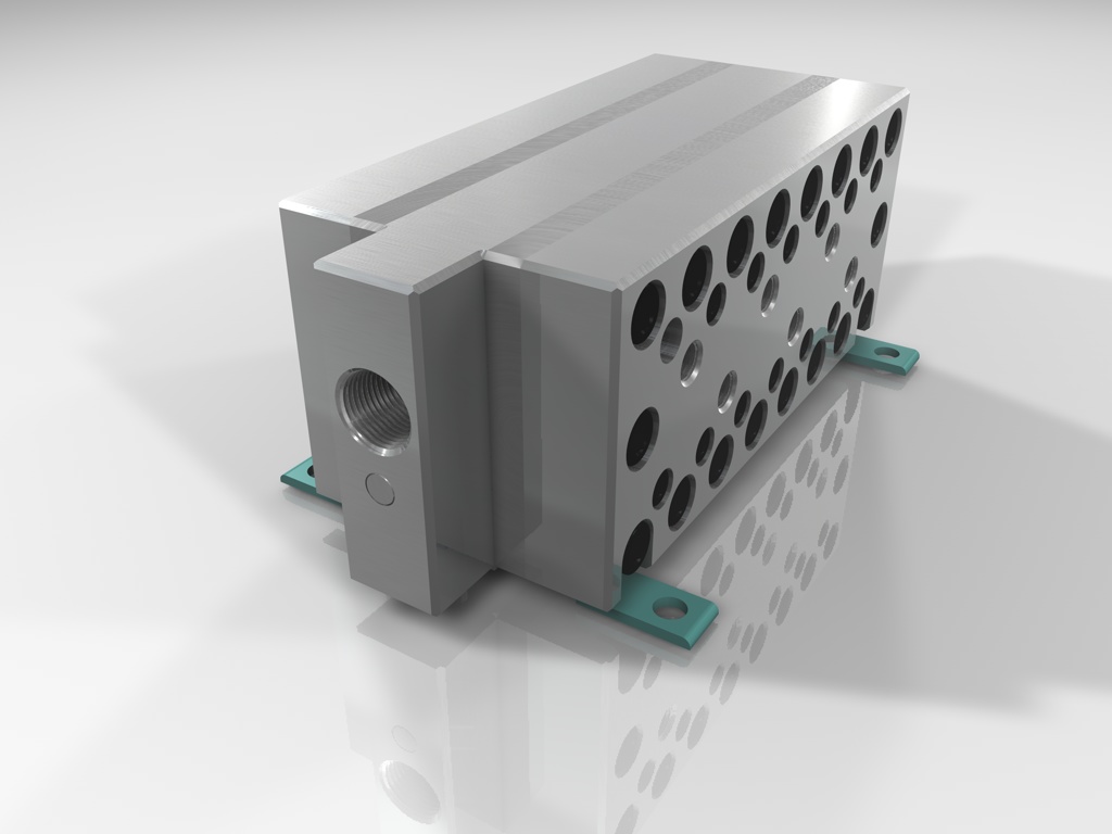

预载式恒流静压导轨关键部件
预载式恒流静压导轨用分油器.jpg ) S0 p  n7 k' `. K
5 P# y" a9 ?6 t: h1 ~" L4 Y全流量多点齿轮分流器
1 f6 p0 T. R. @( C

回复5#
使力大师是否可提供全流量多点齿轮分流器的详细资料或可查到资料的地址?谢谢
