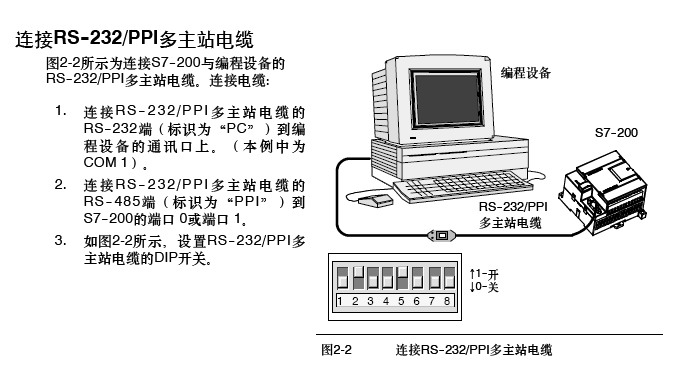

有台S7 200,226的CPU,我找了根单片机学习板上用的9针的串口线连接到电脑上后,无法正常通信。请问是连接线问题还是哪里需要设置?

不过据我了解,有两种方式连接S7--200和您的编程电脑:通过PPI多主站电缆直接连接,或者通过带有MPI电缆的通讯处理器(CP)卡连接。5 r( ?- g4 ]$ \% u
7 g( Q, ^% [* ^. F% J* S
要将计算机连接至S7--200,使用PPI多主站编程电缆是最常用和最经济的方式。它将S7--200的编程口与计算机的RS--232相连。PPI多主站编程电缆也能用来将其它通讯设备连接至S7--200。

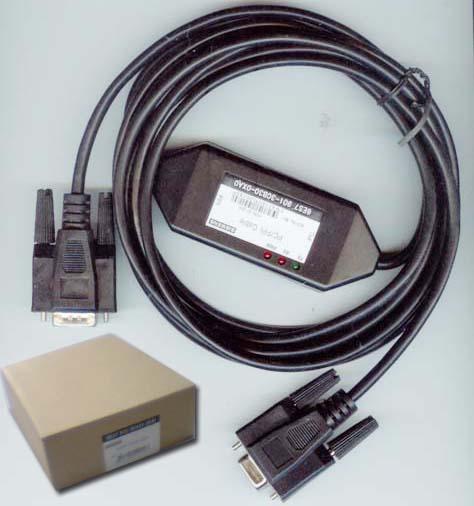

$ U4 g: g9 N: K8 {% @$ ^- ^PPI多主站编程电缆可以买正规的西门子产品,也有较为便宜的兼容仿制品.7 V/ S: [, @8 f4 I' V# Q7 H2 w" f

PC/PPI电缆
S7-200编程电缆,5米,光电隔离,内置RS232C/RS485转换,带RTS开关。用于S7-200与PC或DTE设备之间的连接,如打印机,条码阅读器等。6ES7 901-3BF21-0XA0

连接线问题了,好像不兼容的吧?

最好还是买西门子正版的连接线,以防PLC损坏。。。
