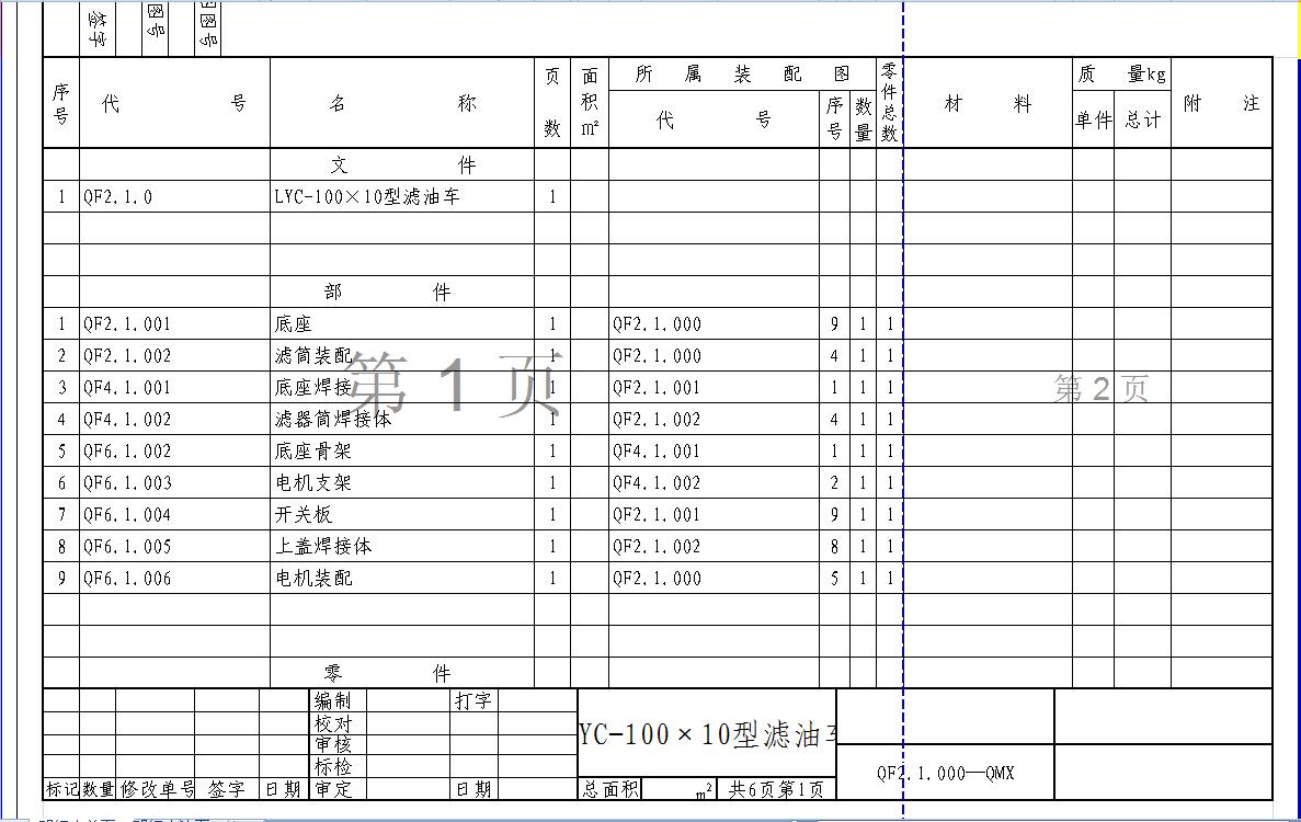

我们以前用km绘图,用kmbom生成bom表,后来改用solidworks出图,为了出bom表,我们将材料明细表另存为excel文件,然后在excel中对表格进行编辑。由于excel文件与solidworks文件没有关联,每次更改设计都必须重新另存文件并排序,操作起来比较麻烦,也容易出错,不知大家是怎么出bom表的,有没有好办法?另看到pdmworks有生成报表功能,不知道他说的报表是不是bom表。我们的bom表包括代号、名称、所属装配图号,数量、总量、图幅大小、备注等内容,零部件按零件、部件、标准件、外购件分类。

 楼主| 发表于 2008-5-28 07:42:43 | 显示全部楼层 来自: 中国江西九江
回复楼上
我们的bom表示这样的。
发表于 2008-5-28 09:07:38 | 显示全部楼层 来自: 中国广东韶关
