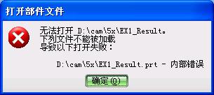

ug5.0打不开零件,请帮忙,谢谢5 p; b" ]5 b- ^, q% ^7 U% L0 T
具体情况如图

我把part传上,大家看你们能打开不
我把part传上,大家看你们能打开不
' o) U  e$ @# D! }/ f是一个教学盘里的part,我不知道是part的问题,还是我ug装的有问题
. d. D9 Z& d+ {# i请大家帮忙,非常感谢

发表于 2008-5-25 20:58:58 | 显示全部楼层 来自: 中国湖南常德
你将你的电脑的时间改成2007年7月3日就行了
发表于 2008-5-25 21:17:47 | 显示全部楼层 来自: 中国四川眉山
你的问题我也遇到过,当我用正版软件打开时,就没问题,网上下载的就打不开,具体什么原因我不清楚。
 楼主| 发表于 2008-5-26 21:27:37 | 显示全部楼层 来自: 中国辽宁大连
原帖由 XIAOYICHE_1 于 2008-5-25 20:58 发表 http://www.3dportal.cn/discuz/images/common/back.gif4 C* Z  g7 X5 g( `
& |5 q9 G% X9 C7 H: k/ z8 G  ?
8 v+ x3 T+ I/ F, `7 Y" N根据楼主的方法,可以了,谢谢楼主。是不是因为我Crack不完全啊~~
发表于 2008-5-27 00:25:11 | 显示全部楼层 来自: 中国广东深圳
原帖由 萧萧下 于 2008-5-26 21:27 发表 http://www.3dportal.cn/discuz/images/common/back.gif
9 f& d& E! |3 ]' ], Y; D4 B/ v8 {* w! k# @4 W* y2 m7 |8 ^) U0 ?
* Z% x, K% j/ y- B
: I7 G+ o2 {1 T' e+ H0 E" y5 h
, B- t% x6 ]2 [: T% U) Q, |
* C0 e. N- x; f: k6 C) D6 o7 m1 I应该不是CRACK的问题.  ?4 Z0 e# e) O
我的也有这个问题.
( T0 O7 _: B+ N1 J; O$ Z, w   图是很老的图了.我还得把时间调到2003年才能正常开.
