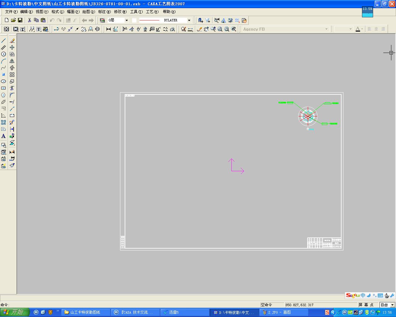

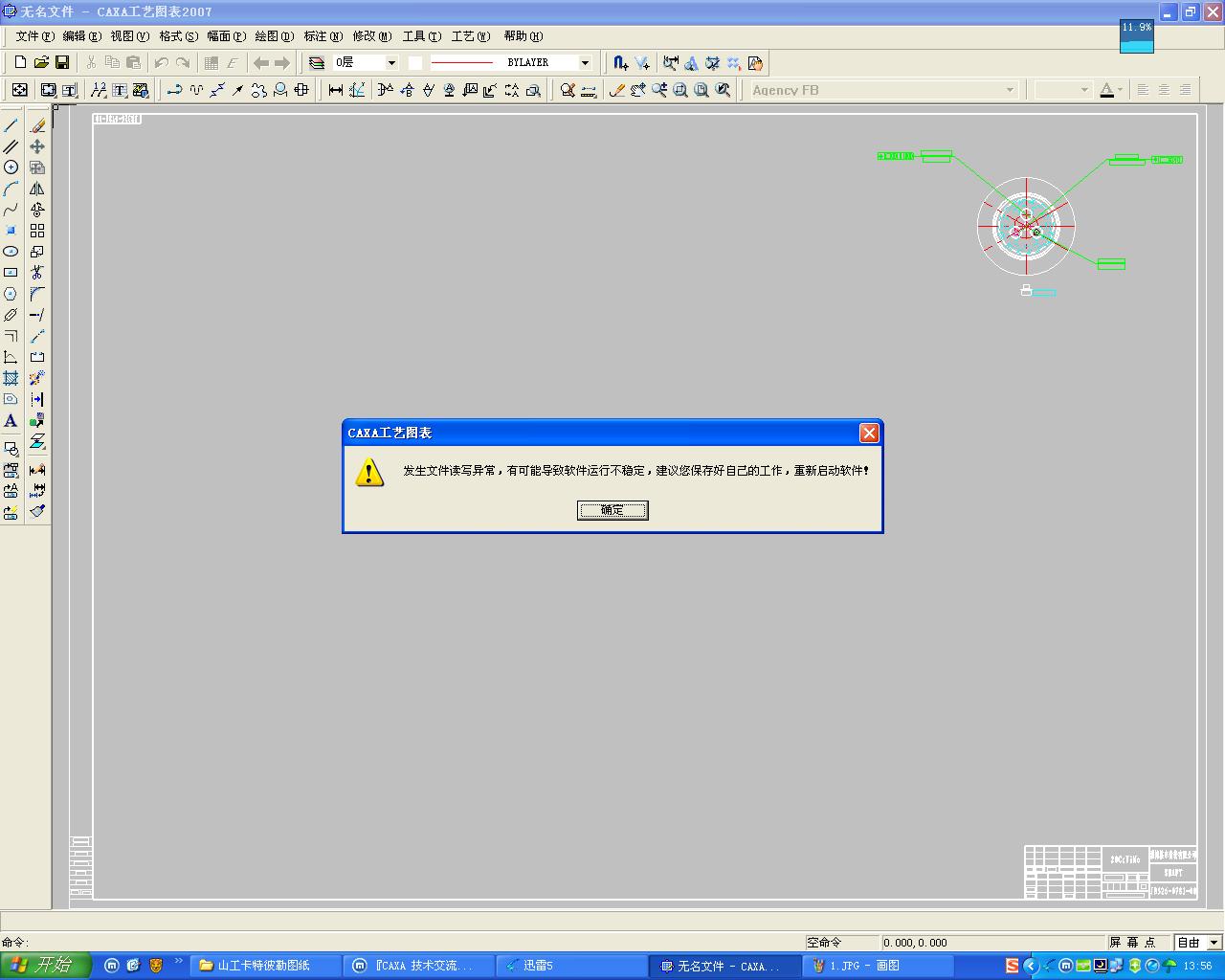

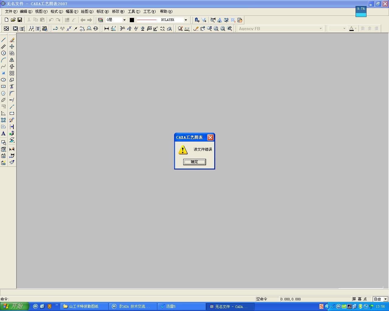

今天在用CAPP 的电子图版绘图中,突然停电。
) \) v/ n& ~6 p" R! M/ J) z来电后,发现文件打开错误,虽然能够打开,但是很多图纸上的绘图已经丢失。4 l1 h1 h1 _3 v4 o6 L
各位看看如何解决?
