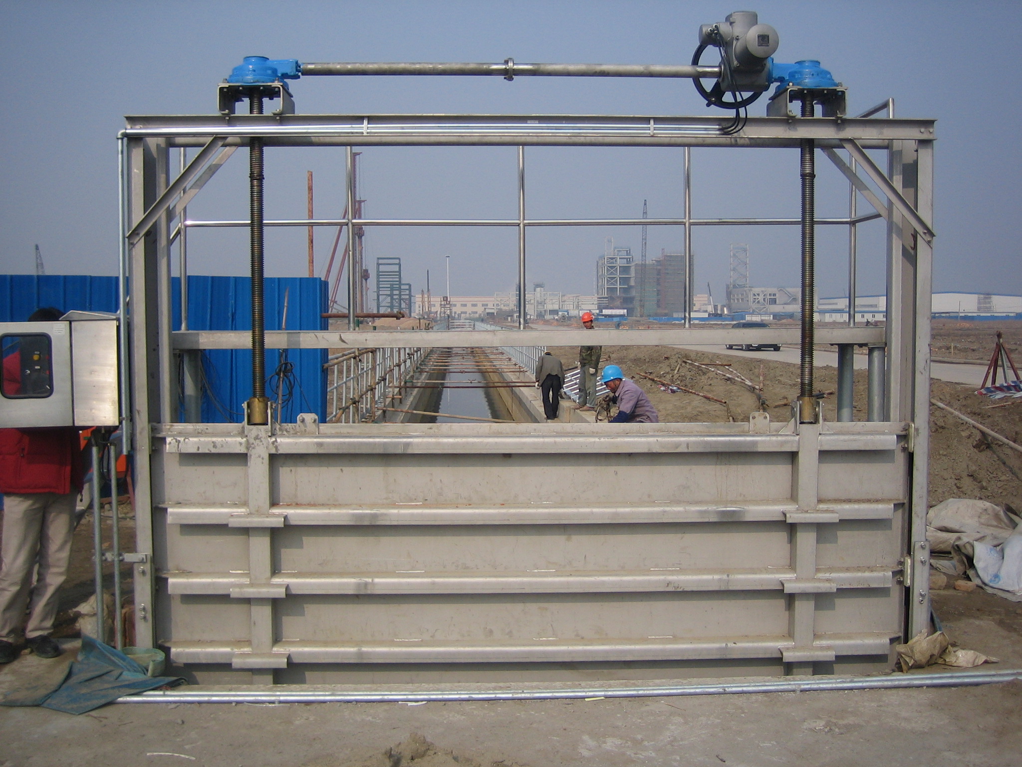

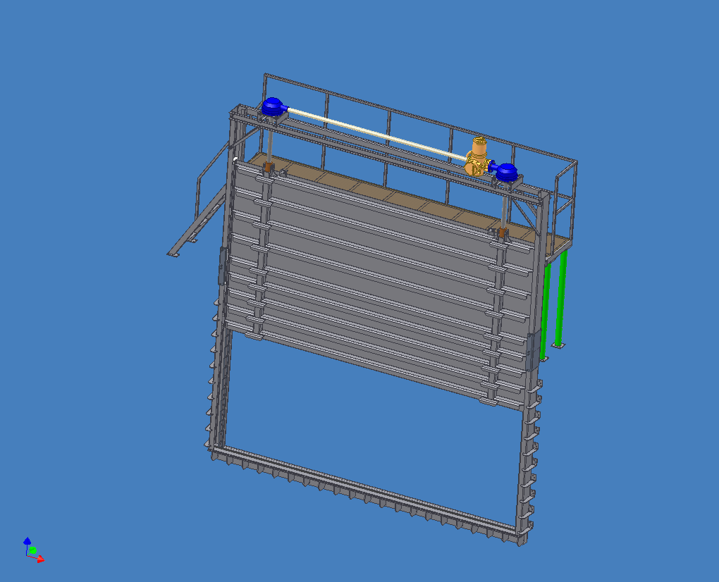

发表于 2008-6-30 23:30:28 | 显示全部楼层 来自: 中国上海
实际例子
参与人数 1三维币 +8 收起 理由
hero2006 + 8 好资料,感谢对论坛的支持!
