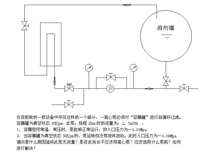

在目前做的一款设备中存在这样的一个部分,一离心泵必须对“密闭容器罐”进行自循环过滤。容器罐为真空状态30Kpa,此泵:扬程20m时的流量为:25m3/h
* E0 d* m% W, q" h
; x: v. U% O1 w0 ?' w& U
1、
3 s4 \5 d1 B3 K) I6 I9 K, T
容器密闭常温、常压时,泵能够正常运行,但入口压力为-0.03Mpa: ^, E" A6 C$ _' R: |: B! E
2、) u) }9 Q6 D# S; W7 p& a$ d2 M
容器罐为真空状态30Kpa时,泵运转但没有液体流动,此时入口压力为-0.09Mpa! m+ U, S) y- e9 b) {2 U
请问是什么原因造成此泵无流量?是否此场合不应该用离心泵?应该选用什么泵呢?如何进行解决?

工矿描叙:
- s* ?; \( ?! n' U
$ R1 D0 L5 Z" p1
、吸入液面高度500mm,出口液面高度800mm. B* g) o4 G, }3 s/ Q: d
. r  g  d7 O  Z( z* B2
、常温
+ b" S5 @& S7 r& j& P
: a# `* l. _. O3
、输送液体为水
% @' w5 Y: N, b6 u% \* n( N8 a
) e8 t; O6 S9 I' A7 n5 z  I* t, q, `4
、实验时过滤器没有装滤芯- Y2 ?- C2 q0 `! `, v! ]5 c, i

离心泵为非容积式泵,它的排量大但额定压力低。2.5m3/h的排量容积式泵可达到。可选种容积式泵试试。

离心泵要满足大气压原理(帕斯卡定理),看看吧!
