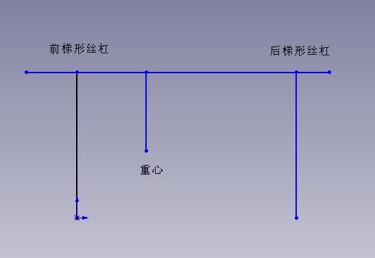

前面丝杠怎么也升不上去?? 版主帮忙
* o0 C3 X7 M) n" i" L8 Y0 L+ K9 M, P* c+ ]" K
材料丝杠45#,HRC40~45
  A6 S  X1 I* A( n3 F% i丝母  45#,HRC30左右
! j, k7 W( `- o" z/ `# `* v- a

感觉丝母的材料有问题,最好用铸铁或H65类的材料,
) f6 ?/ ~  n& K" v要注意两根丝杠要在同一车床上车削,) v. k; z3 X8 D9 x% N8 s% C% r
感觉两根丝杠不同步关健在于制造精度及安装精度上有问题,安装时
6 _) _! x( l! b* y2 B/ z. w1 G' y要打丝母座(放入检棒)的母线(水平及垂直).

从你的简图上分析,原因可能有以下两点:1.电机功率小;2.两个丝杠不同步。$ g' S) b! J( d# T7 ~& n4 v
我不知你采用几个电机驱动,由于你的载荷不是均佈载荷,所以你如果用一个电机,应该将电机放置在前丝杠的前端,再将两根丝杠的传动箱用传动轴连接,这样可以合理分配动力,也可保证丝杠的同步。用两台电机时,如果两根丝杠的安装距离近,你可将两台电机分别安装在丝杠传动箱的外侧,再将两根丝杠的传动箱用传动轴连接即可。如果两根丝杠的安装距离远,你也可采用变频器控制两台电机的同步,而且还可以软启软停,减小机构的冲击力。
" Y. I7 Z7 ~- H) u( W再者你的丝母应采用比丝杠软的材质,不需要淬火,用35、铸铁及铜合金均可。
