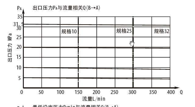

看不太懂。有人能帮忙解释下这个曲线图吗?谢谢了!

随着通过减压阀流量的增加,
$ ]; E1 n! x, e: Y4 E. H( Q5 E阀的实际出口压力会有所降低.3 @* ~' b: b( O) m2 O/ n, j3 P$ e6 T
注:不同压力等级,不同通经的阀在这一张图上表示了.
发表于 2008-5-23 20:59:07 | 显示全部楼层 来自: 中国广东
流量与压力的关系。7 X; B- w% p$ n3 M( R& W* }
从B口到A。流量增大,压力成下降趋势。+ F9 S6 m) V* o. }1 [' b( e0 f
从图上看此类阀的压降较小。不错的减压阀。
