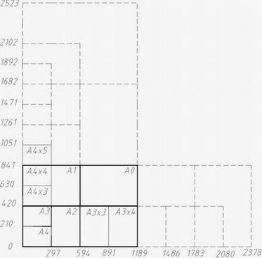

我画了个图,刚好A3竖的图框能够框得下,可惜一直没有找得到GB的A3竖的图框。5 f: i4 w' W6 Q1 f5 d0 @: x
! C9 ]7 j. ?8 x$ K7 ^1 w( P
是不是A0-A3的图框都没有竖的,那竖的图怎么处理?

还没有见到过。A4到有。
/ N& D# m- A; B* V& i4 l3 x: Y- G+ p试试改下比例放到A4里,还可省一张A4纸。

我看到过A3图纸竖放的图纸,说明这样放是可以的。但一般情况下都是横放,而且选好比例和表达方案,竖放的都可以横过来啊。

我看到GB里有这个幅面标准,说明可以加长,应该是这样的图框,再加上标准的标题栏,对吧?

A4一般竖放,A3.A2.A1.A0一般都是横放.

让图形躺下,图框就不用站起来了。

自己做一个图框就行了啊,机械制图里有标准的.2 V9 F. K) z( b% d' ~. A/ e; r
或者像上面有的朋友说的,你在做图里把零件倒个方向不也行么?

图框可以缩放,图纸可以选择,图的方向也可以选择,图不要变化,这些都不会产生问题。

在机械方面。。制图目前还比较规范(没有A3竖图)- m  r5 G. a# d; p8 k( B1 Q0 v4 ~
: E6 w4 q- G/ x; h在装饰与建筑、安装等方面。。制图相对比较乱。。有的是想怎样画就怎样画。。无考了。。

图框的横与竖主要是根据图形的结构来定。这一点图框是比较灵活的。
9 k8 A/ o& t7 M( p( C( L9 n8 z" V如果图形横向尺寸长,就用横的图框。反之就是竖的。

我查过机械制图标准,A3不能竖!别的行业不知道!可以在看图的时候旋转90的来看。折图纸的时候也不方便!可能是习惯成了规矩吧!
