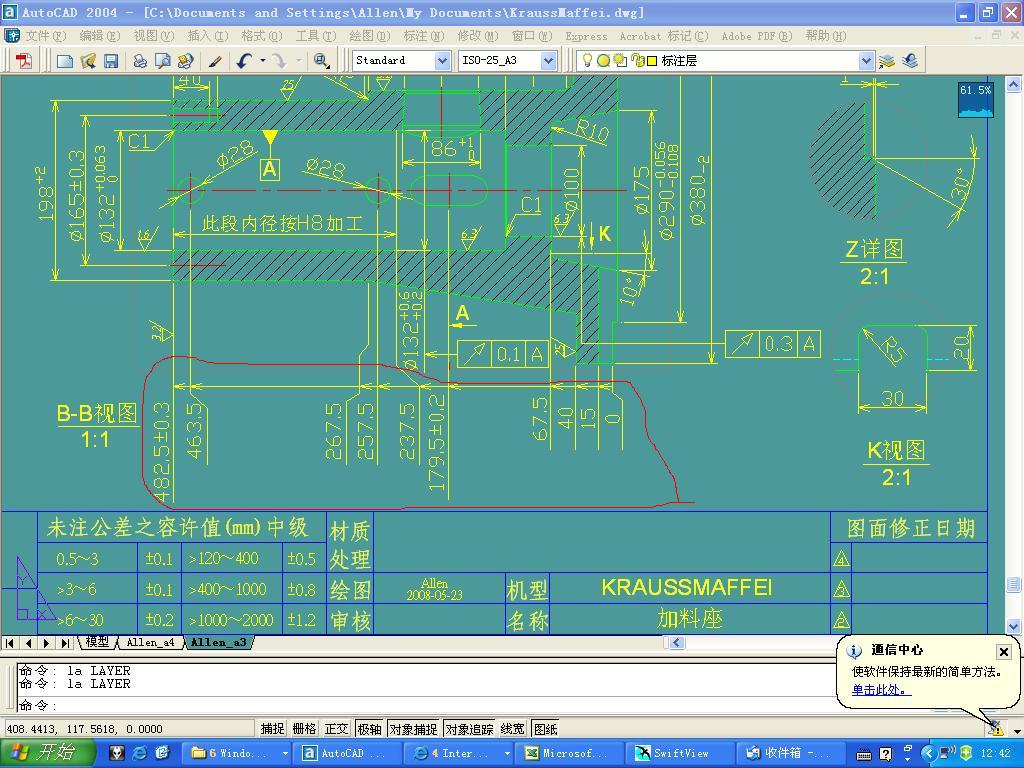

国外客户常采用的标注方式,就是避免空间不够的时候拉很多条尺寸线,所以设定0点参考线,& P# h/ x& w2 N4 N$ ]1 Y. I
其他的位置都相对此参考线标注尺寸。
- L3 s; M3 i9 [% U' X% z
# D% c2 s; u0 z$ B" g此图我是把尺寸线打断后排列好的,不知道有没有直接这样标注的设置,希望高手指教。

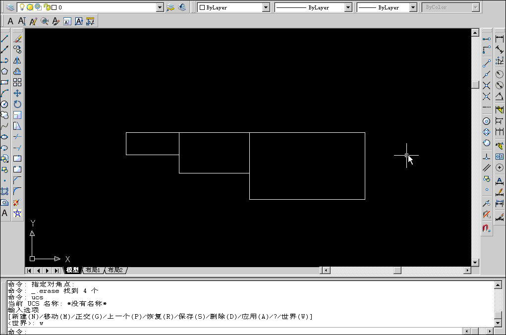

发表于 2008-5-23 14:04:14 | 显示全部楼层 来自: 中国浙江宁波
粗略弄了下,基本上达到要求效果,感觉不是很好,希望有高手出招!

发表于 2008-5-23 14:26:40 | 显示全部楼层 来自: 中国四川成都
用坐标标注的话,不知道能不能调出箭头来, 怎么办呢?9 j. c/ |/ B& J8 Z) |
我想,只能先用坐标标注出各个点的距离,然后再使用引线画出两条坐标线之间的箭头和直线.标注坐标之前,记得更改ucs位置.

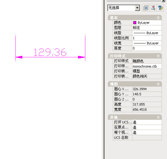

发表于 2008-5-25 08:01:06 | 显示全部楼层 来自: 中国北京
CAD2005以上版本都可以基本实现楼主要的效果,2004已经很久不用了,能否实现说不准。
7 X2 x" o/ E1 ?3 t7 u6 Z6 \下图是在特性管理器上修改单个标注的过程,供参考。实际使用时可以框选所有想修改的标注在特性管理器上一起改或者用格式刷。或者新建个样式。
6 y& U( ^+ H. T9 o" Y. g2 _4 f. h( P3 d2 `1 q
blackbird + 3 应助
