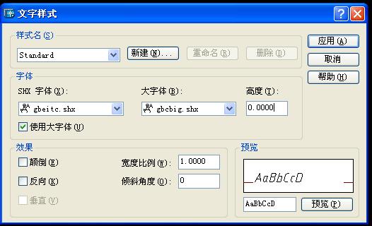

发表于 2008-5-23 18:15:50 | 显示全部楼层 来自: 中国广东汕头
画机械我习惯这种,

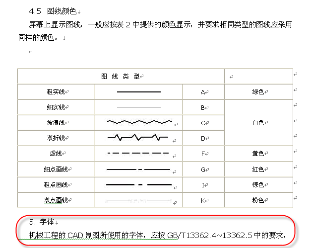

发表于 2008-5-23 19:03:18 | 显示全部楼层 来自: 中国河南安阳
请看:
# I8 V/ @  `; A+ u0 l! E5 S6 f$ e+ N
1 @8 r# T. W, g: X4 R, q
中华人民共和国国家标准
2 M4 \: R8 Z3 z# j$ z
机械工程CAD制图规则
% R) s5 m# V, I- x" K. m! dMechanical engineering drawings rules of CAD
GB/T146651998& i( b2 J; ^" M6 y9 m7 ^" X
9 ~* O( F$ Y1 l" e; \
代替GB/T14665-93
% X( T0 _9 Q( s
; ^" G% R6 W; ~  ~# I) N7 X* l+ V5 X

只要所用得字体、长宽比和字号符合GB/T13362.4~13362.5之规定,就是符合国标。
