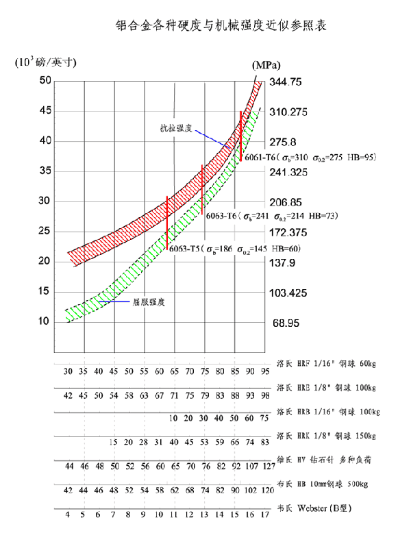

发表于 2008-5-23 10:45:38 | 显示全部楼层 |阅读模式 来自: 中国浙江宁波
本人目前正在与铝合金打交道,经常用到的材料有6063/6061、1060/1050、3003/3A21等。) S& \/ u& X' y
& y3 k  j3 F1 C- }. _
现在存在的疑惑有:
  @: c: i* E) x4 \1、铝合金对于上述材料经常用的什么热处理?硬度又是怎么描述,实际上经常用的说法有“半硬”、“半硬偏软”、“半硬偏硬”具体是怎么回事,有没有更精确的说法或是可检测的方法;- \( v& E1 \2 H5 Q$ [
$ C$ h  `( X) @6 F: Q3 v1 v
2、铝合金在拉深时产生开裂现象,与材料热处理状态有关,但材料如果太软,会直接导致产品成形后没有强度/刚度,很容易变形,两者怎么权衡,或是有什么更好的方法

上面关于铝合金时效强化的原理已经所得比较清楚了,在这里回答一下后几个问题。铝合金根据主要合金元素的不同可以分成8个系别,其中1系、3系、4系、5系是无法通过固溶+时效的方法来强化的,所以又称为不可热处理强化合金,1系、2系、6系、7系可以通过热处理方式来进行强化。对于不能强化的合金只能通过冷作硬化的方式来提高强度和硬度,一般表示方式为HXXX(国内早期用加工硬化状态表示,采用半硬,半硬偏软等,现在已经采用了国际通用方式,见ANSI H35.1).对于可热处理的铝合金则有自然时效和人工时效两种方式,根据时效方式和效果的不同又分成了7个等级,用T1~T7表示,其中T4和T6最为常见,关于热处理状态和强度之间的关系可以参考ANSI H35.1标准,在论坛可以查到。

' w( }8 @+ Q7 P  U: M1 a- V; c对于上述合金6063/6061,经常用到的热处理有退火,适用于需要拉伸(深冲),淬火及时效适用于需要一定强度或者需要车削的产品。铝合金的硬度一般使用布氏HBW及维氏HV硬度来进行测量。常用的说法有“半硬”、“半硬偏软”、“半硬偏硬”等术语行业中的说法,目前来讲已不科学,且这种说法通常情况下是针对热处理不可强化合金来说的,如1060/1050、3003/3A21等,半硬相当于现在的H14,半硬偏软相当H12,半硬偏硬相当于H16,对于这些状态,目前是有可精确的检测方法的,如抗拉、屈服强度、弹性模量,延伸率等。$ z$ f7 l; U- G7 C; z1 U( Y1 v& t

; C) p  R, {# T如果是冲成一些其他的产品,则可以在不影响冲压的情况下选择一些硬度较高状态的薄板,如H12\H14或\H16,甚至H18等.

用1050材料将加工状态由"半硬偏软"改为"半硬偏硬"状态,对防止变形有一定效果,前提是冲压过程中,比如折弯和拉深成型,不得出现撕裂现象。
