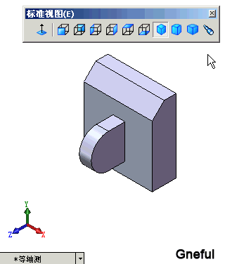

我正视后觉的图一点别扭   我需要图还是保持在这个面但要旋转90度

正视后,你可以按住ALT键+左或右方向键,按系统默认(每次转15度)按六次(15X6=90)即可!' h' y) |4 u  }. e$ F# F6 D, j

试了试,效果很好,按住ALT键+左或右方向键,按系统默认(每次转30度)按三次(30X3=90)即可!

按住ALT键+左或右方向键时,如何设置系统角度呢?

楼主多学习几个:' m& S  {( j/ V  S1 t3 H# x$ f
SHIFT+方向
+ T. {; A( Q' a) ^& r6 ^CTRL+方向' h9 d! j7 u3 H, f
ALT+方向* @- U3 }, p8 F$ r1 }
2 O9 \0 ^+ b$ j+ C# Q4 v' O9 z: U对视图定位还是比较有帮助的
