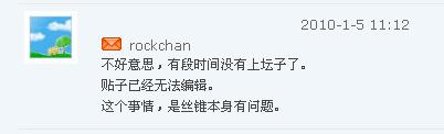

 楼主| 发表于 2008-5-23 10:51:26 | 显示全部楼层 来自: LAN
嗯,是管螺纹,多谢指正。
. h8 M% M4 a! r0 q/ |
% T- @- ?/ T8 N) t图纸上只标了G2",没有其他信息,所以我不知道到底要求是如何,是否有默认的标准?" m2 M7 R' _- ^, i' n
6 P9 Z* Y: q: r  ~东西应该都标着G2,现在就是采购和质检在争论谁对谁错
  W% U+ J. S8 G" M6 `* Y5 W* `* ]4 }; g
丝锥和螺纹有相对应的精度等级关系吗?
; W  S0 |9 j; L( B' d  X0 N4 C. R3 \+ E0 c2 E  }3 f' n' o
[ 本帖最后由 rockchan 于 2008-5-23 11:40 编辑 ]
