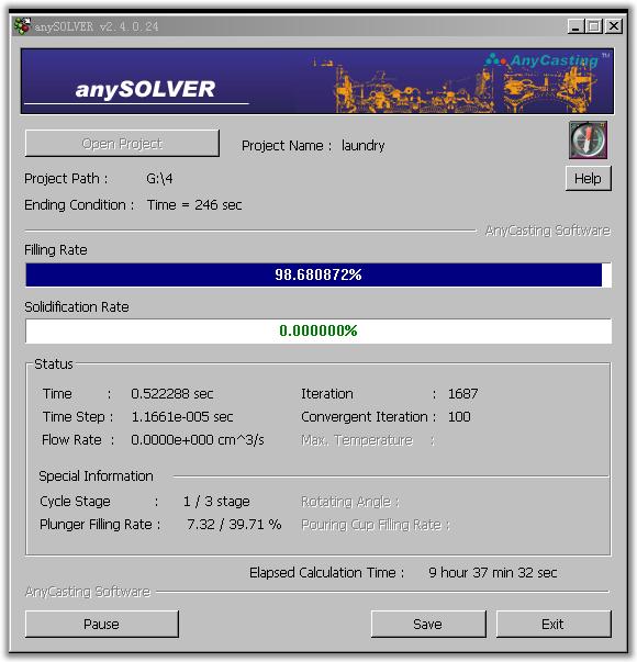

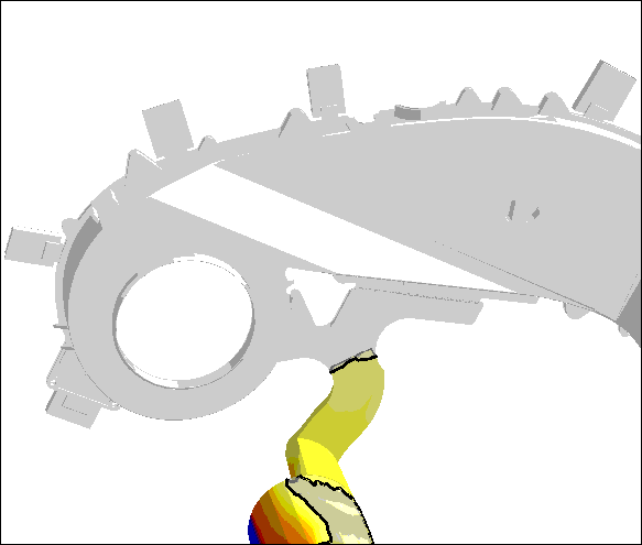

这是AC求解后所看到的现象,但不知解决办法,(慢速播放)

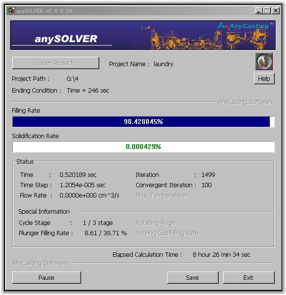

 楼主| 发表于 2008-5-23 07:38:13 | 显示全部楼层 来自: 中国浙江台州
这是上图,求解进程中最后一次停滞状况,请看下两图信息,停滞时间要一小时多
发表于 2008-5-23 08:48:55 | 显示全部楼层 来自: 中国浙江温州
计算机偷懒了吧,休息一哈子嘛!
发表于 2008-5-23 21:32:57 | 显示全部楼层 来自: 中国浙江宁波
有两种可能,一是熔体装载量不够,二是压室设置时有错误. B( ^( U' c! K) i$ m
这只是我的猜测,光看一下这个充型动画比较难发现问题所在
 楼主| 发表于 2008-5-23 23:29:56 | 显示全部楼层 来自: 中国浙江台州
这是实例集里的东西,参数也是
 楼主| 发表于 2008-5-24 07:20:10 | 显示全部楼层 来自: 中国浙江台州
这不光是压铸,玩砂铸时也碰上
发表于 2008-5-24 08:55:08 | 显示全部楼层 来自: 中国浙江温州
把5000改成500试试!
发表于 2008-6-10 17:13:29 | 显示全部楼层 来自: 中国安徽合肥
充型用了9小时,网格是否设得高了点。
发表于 2008-6-10 21:07:03 | 显示全部楼层 来自: 中国北京
有错误的图形吧?难道ps过?怎么还没有充型100%就开始凝固了的模拟了?
