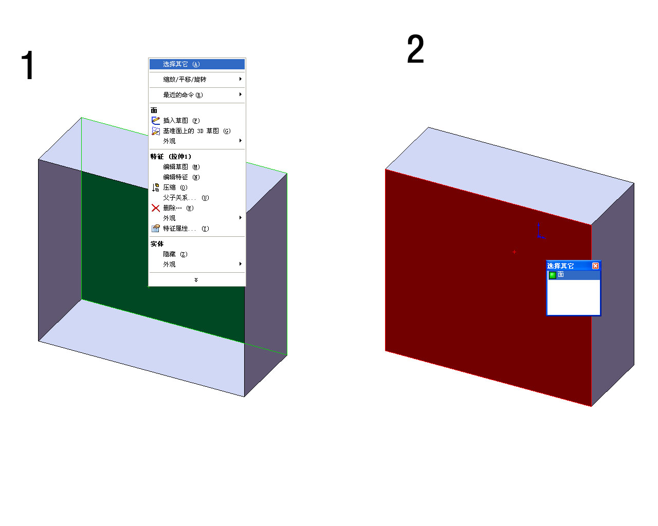

有一个问题求助大家3 F, M! q' r' t. B+ i1 t% Z2 Y- x2 E
我做了个零件一面设为完全透明
. g% r+ X) W, P另一面不透明7 L5 X1 i7 Y: t; x2 a. S2 o
可是最后选不到透明的那一面
% r: |" f) ^6 @/ N该怎么办
发表于 2008-5-22 09:54:22 | 显示全部楼层 来自: 中国广东深圳
在面上按右键,选择"选择其它",再在那里面选择面,如图
发表于 2008-5-22 09:56:16 | 显示全部楼层 来自: 中国广东东莞
选择透明面时按“shift"
