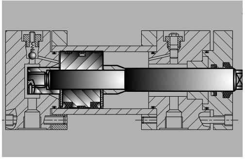

哪位大侠有液压油缸缓冲装置的图,最好是可调的缓冲装置,随便什么型号的,参考一下,谢谢啦

是哪一类呢?你能详细说明点吗?
: ?  H0 V7 p- }3 ^; R& k# w* k2 u. ~& j) L  u+ a! x
油缸缓冲原理 :
: s4 P, R- z5 N. \4 U8 V一种利用缓冲柱塞和节流阀配合使用的可调固定节流油缸,当缓冲柱塞7进入缓冲腔后,腔内油液被迫经节流口2流出,由于节流口液阻较大,在缓冲腔内形成较高缓冲压力而实现油缸活塞减速缓冲。调节节流口2的开度大小可改变活塞的缓冲速度,子L 3(与单向阀相连)为活塞向右运动时单向进油口,单向阀5为缓冲腔内最高压力限制阀。2 f7 v% m2 g8 c6 o! u4 p9 r; ^
如图示:+ z, T: s. h0 \

就楼上你说的这种,有没有详细一点的图纸啊/ U8 ~. \4 P- e' @& B: w
如果可以的话能不能传一份图纸给我!!导向套,缸底及节流阀和缓冲阀的图纸谢谢啦
