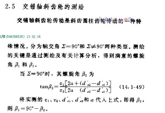

请问哪位高手能把上述的公式给清楚地表达出来,这是我从齿轮手册PDF版上截取的,但我看不清每个参数。/ z! \  ?6 q9 j% @/ ~( x
  P9 z$ J$ |4 M3 Q- J% _. p
我用上面那个公式演算我们公司的一机械齿轮副,可是怎么也对不上,由于公式下面那行究竟是乘号还是减号?

其实斜齿轮的测绘很复杂,首先要看这个齿轮是否是变位齿轮,其次要弄清是角变位还是高变位,针对不同的变位要用到不同的公式.精确地测量出螺旋角很关健,中心距也要预先量准.

如何判定是不是变位齿轮,如果是变位齿轮后,又如何确定是角变位还是高变位齿轮?

高变位齿轮是两变位系数之和为0,否则为角变位。
