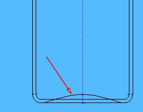

请高手帮忙看一下我的模型哪里出了问题,我在做跌落测试时体积网格完成不了,请高手帮忙测试一下好吗?

楼主所做之酒瓶底部抽壳看起来怪怪的(如图),修改这一部份模型后应该就可以做网格了!$ {6 @$ L; k0 @) p9 y6 ~* C$ h
