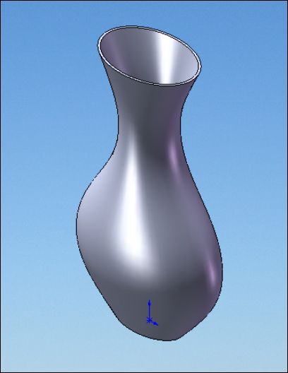

例中扫描是用了两个草图做引导线,而我用两个草图做引导线总不行,不知是哪里有问题。
7 l: x" b7 _: F3 m5 ], w2 m8 L这个图中能不能是用一条引导线来完成了?请问引导线线的选择有规律性?还有就是能否用放样来完成?那引导线的选择又有什么规律?请指点一下。请问用放样如何来完成?
学习.rar
299.84 KB, 下载次数: 17
浅谈SolidWorks中引导线扫描的应用.pdf
369.19 KB, 下载次数: 39

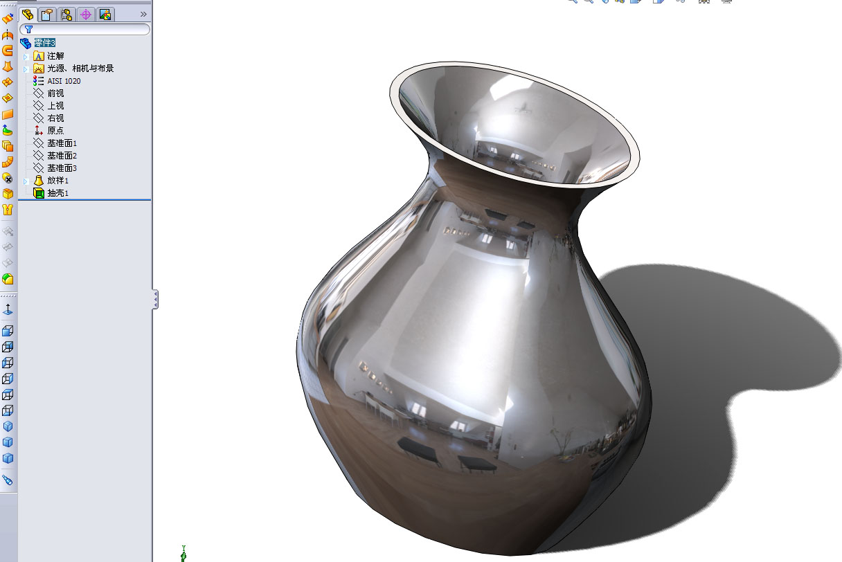

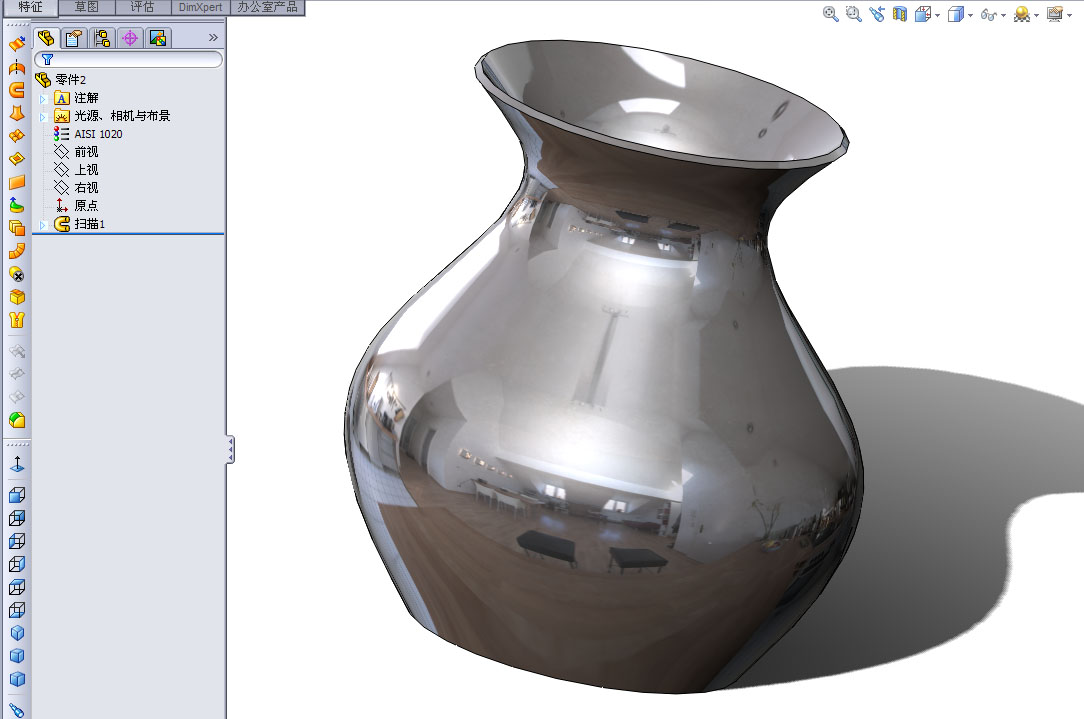

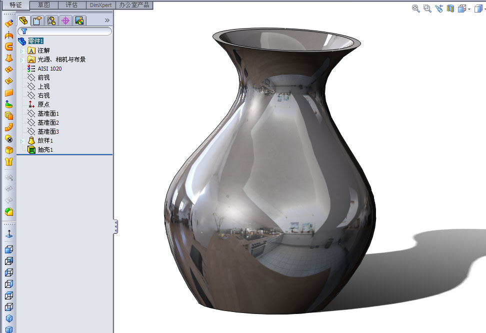

发表于 2008-5-21 16:26:53 | 显示全部楼层 来自: 中国山东潍坊
个人观点扫描应该好一点!5 g* @! Q  I- G7 q. Z) k6 S" D/ `
附上三个PRT,一是扫描,近160桢,效果应该没问题,二是无引导线放样,三是四条引导线放样.
三个PRT.rar
1013.04 KB, 下载次数: 36
SW2008
艾飞 + 3 应助
