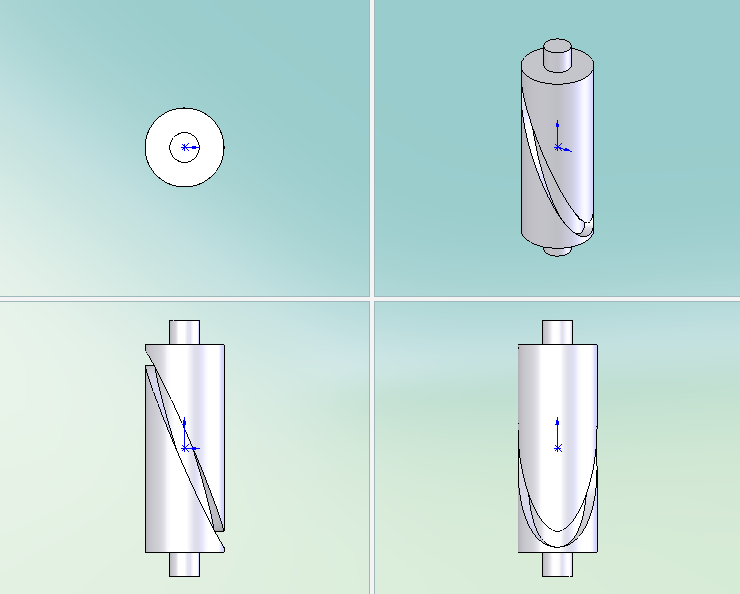

现需要模拟一个“往复运动”,需要画一个带有圆周螺旋槽的圆柱凸轮机构。4 S" _8 X6 f6 [, I0 K
如图所示:                              请高手提示一下画法
( ?- t2 S3 p7 e7 v: }$ J  I6 @) | 未命名.PNG
发表于 2008-5-22 12:30:37 | 显示全部楼层 来自: 中国北京
如果是等速凸轮你可以画条斜线投影到圆柱面来完成切除,像你的图片上的就可以。
/ I; M1 i5 b; P  F2 V如果不是等速的你可以画出你凸轮的运动轨迹(新建一个和你建好的圆柱面相切的面)然后有个{包覆}命令就可以了,抱歉!我自己的电脑上不了网,不然发个图要清楚点

画2条螺旋线,6 g3 M+ g- Z- b
# \9 @6 g9 Z5 g- g" d" y/ s& X/ x  a用扫描切除命令, 2次切除材料。 选择实体切除。5 O% @0 b0 s6 P8 S; K6 }' W
. c& w- h  S( Q: S; B# a: U
在选项内, 选择 矢量方向 为圆柱体的端面

用分割线,曲面切除
