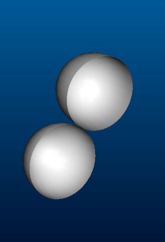

我见过鸡蛋,是从中间分开的那种,还没有封闭,大概的图形如果图

我看的那个就是这样打开的,中间接头的地方有明显的痕迹像止口一样,因为没有合上可能是没有处理.也是软胶,但有一点硬度
