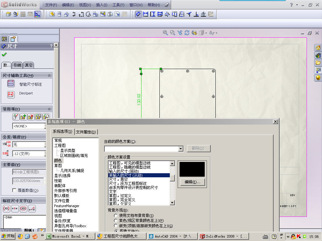

 楼主| 发表于 2008-5-22 11:00:41 | 显示全部楼层 来自: 中国北京
这样做没有效果啊。尺寸线的颜色没有改变。2 \: z; \: R1 i5 U3 e# L( G
我记得以前用2007版时,只要设置尺寸链接就行了,但2008版不知怎样弄了。$ O. E2 l* z8 d
请高手指点!要2008版的。

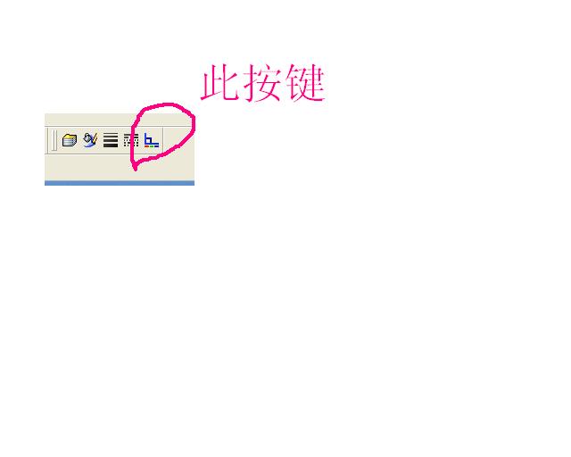

发表于 2008-5-22 15:21:43 | 显示全部楼层 来自: 中国广东深圳
你试下这个按键,看看是不是这个的问题
发表于 2008-5-22 20:05:02 | 显示全部楼层 来自: 中国浙江金华
楼上提醒的是
0 ^" G# b  n' L6 K看他的截图此键是按下的。

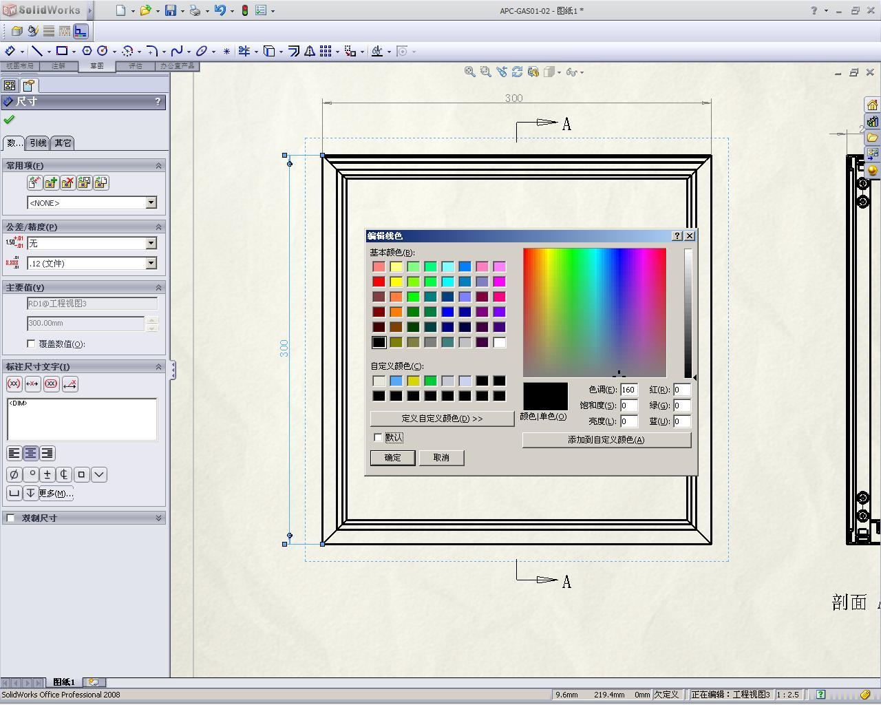

发表于 2008-5-26 15:09:36 | 显示全部楼层 来自: 中国浙江嘉兴
我可以解决
qian300 + 3 应助
发表于 2008-5-26 15:13:41 | 显示全部楼层 来自: 中国浙江嘉兴
点工具栏里的选项在按图片就可以了

 楼主| 发表于 2008-5-27 10:06:37 | 显示全部楼层 来自: 中国北京
飞鱼先生,你的解决方案非常完美,谢谢了。
