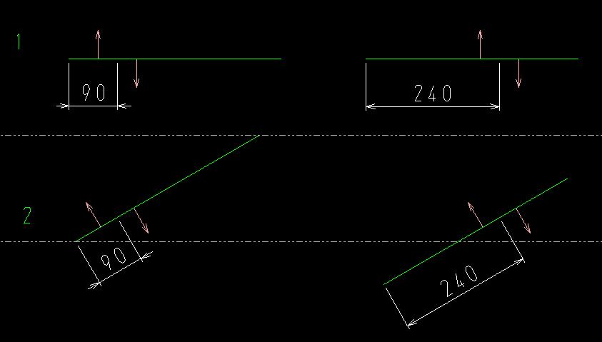

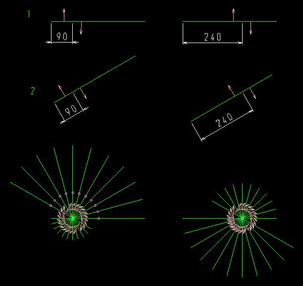

众所周知平面力偶是自由适量,和物体作用的位置点无关,度量旋转效应,可以任意
8 t& x' `4 B0 w移动。假设在真空无重力下有根棒,作用一对力偶,移动作用点,都从静止开始移动! K3 i8 e! E( u0 u9 P* ~
到30度,我怎么感觉两根棒的旋转位置并不相同。再后来力偶在中间的旋转范围小,力偶靠边上的旋转范围大。+ @/ w5 Q/ i- L! G. b" U/ t

没有搞明白是什么意思。
* j: o. z/ i6 Z; U* G3 M  C' v& ]6 W- T' Y: Z4 Q# `5 T
力偶对该棒都有相同程度的旋转的作用,而且都旋转了30度,怎么没有看出来有什么不一样的。

我指旋转的幅度不同,这能称为等效吗?

楼主所指的旋转位置的不同应该是错觉,如果把旋转位置放到同一基点的话是一致的。

假设原先静止的刚体,突然作用一力偶,会产生一角加速度。随后产生转动,转动中心为质心。

平面力偶矩是衡量力偶作用的唯一尺度,只要力偶和力偶臂不变,那么作用效果就不会变。

首先,力偶与作用点无关,仅仅是说力偶对物体产生的旋转驱动力效果相同,都使得物体绕力偶作用中心以相同的加速度旋转,不代表力偶作用在任何一点时物体运动方式都一样,运动方式还和作用点以及环境有关系。
9 ]# H! }$ S5 c) X. V1 E+ c( n! O) c4 f9 r5 J- X1 U
但是区别就在于你现在需要比较转动幅度,是运动方式的区别,这和力偶施加的作用点是有关系的。
6 S1 G( g+ F  d" c  o# ]0 B
! H1 R! \; z, b( @, ?* y1 `因为即使力偶本身是与作用点无关,但是总归要通过某种介质施加在物体上,否则该力偶对于物体就没有意义了。1 N) t. t( |4 {  c  X
# t0 [7 I  G; i+ T
而关键就是看施加的位置,也就是假想的作用点。力偶的作用会使得物体绕力偶作用中心有旋转趋势,所以2种作用点自然对应不同的摆幅7 |1 o6 Q" \* h! D* d' p+ M

位置不同是必然的。因为旋转中心不同。这一物理量的不一样造成了确实的区别。* r- s$ \* e; r, Q
但是相同也是客观存在的。他是说对于这个物体得到的作用力一样。但是不代表受一样的作用力就会有相同的动作。这是宏观和微观的区别。有点类似材料力学和理论力学。。一个强调个体形状;一个归为质点!
