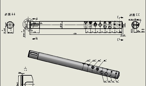

这条轴在工程图中怎么标注孔的直径和角度.' s& k$ @9 o7 K0 W6 F+ p: `

 楼主| 发表于 2008-5-20 12:13:55 | 显示全部楼层 来自: 中国广东韶关
这条轴在工程图中怎么标注孔的直径和角度.?
, o( U0 o. G3 b+ M有简易画法吗?
发表于 2008-5-20 13:54:49 | 显示全部楼层 来自: 中国广东深圳
可以展开轴的外表面显示孔的大小和位置,这样标注会更清楚一点。

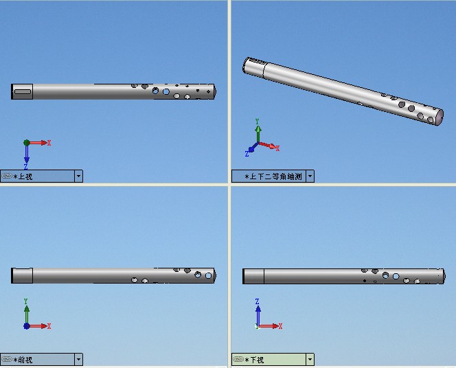

发表于 2008-5-20 14:05:46 | 显示全部楼层 来自: 中国山东临沂
这样可以吗?

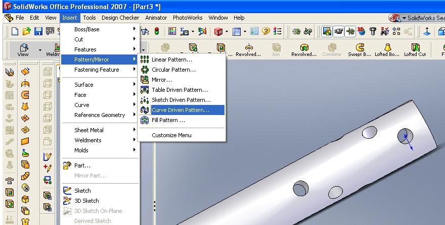

 楼主| 发表于 2008-5-20 15:47:19 | 显示全部楼层 来自: 中国广东韶关
这样的孔能用阵列做吗?
 楼主| 发表于 2008-5-20 16:00:11 | 显示全部楼层 来自: 中国广东韶关
感谢5楼\6楼的指导,不知道能不能用阵列来完成这些孔?

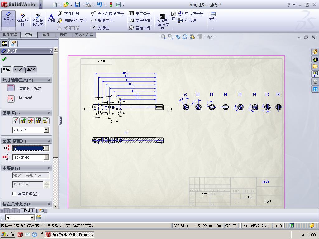

 楼主| 发表于 2008-5-20 16:04:59 | 显示全部楼层 来自: 中国广东韶关
轴的简单画法
我做好了,请各位指点!
 楼主| 发表于 2008-5-20 16:06:20 | 显示全部楼层 来自: 中国广东韶关
在做实体模型时,能用阵列做出这些孔吗?
发表于 2008-5-20 16:41:12 | 显示全部楼层 来自: 中国广东深圳
用曲线驱动阵列可以做。
