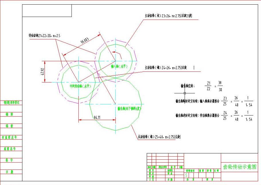

有一种齿轮箱,输入轴水平,输出轴与输入轴成8度角,中间轴与输入轴平行、与输出轴成空间角度传动,请问是否有此种齿轮传动计算方面的资料,此小角度的锥齿轮如何加工?

发表于 2008-6-7 22:30:21 | 显示全部楼层 来自: 中国江苏泰州
回复 5# 的帖子
图形不对,输入轴、中间轴的齿轮与轴是空套的,且两齿轮不啮合,它们与输出齿轮同时啮合,两齿轮靠离合器接合传递扭矩,传递时一只齿轮传递扭矩,另一只齿轮空转,不会咬死转不动。* Y+ u. {2 G& r( A" x- I
输入齿轮齿数26、中间齿轮齿数26、输出齿轮齿数40,模数2.75,螺旋角21度,输入轴与中间轴的距离为96.8mm。

发表于 2008-6-12 22:04:06 | 显示全部楼层 来自: 中国江苏泰州
小角度锥齿轮传动如何设计、制造
原帖由 woodee 于 2008-6-9 21:53 发表 http://www.3dportal.cn/discuz/images/common/back.gif. q0 ]: |) P  E% m. _( M
画个简单的图示传上来。
- O. U. W% M- B! |: u8 `6 J
, \  ^6 c4 Q7 q7 w/ a4 `; N" G/ u
# ^! J) S2 ]4 f( l4 k4 Z
( V; l% x2 C1 F& i4 g) w% \2 F1 ]7 ?* j% `9 e* J7 u
示意图见附件

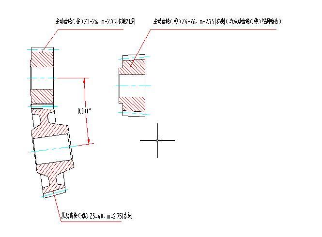

发表于 2008-6-12 22:56:42 | 显示全部楼层 来自: 中国江苏苏州
回复 8# 的帖子
请以后直接贴图出来
! T* t: H) D$ d 1.JPG
6 x, B/ Y/ w0 M# p* j# |
6 g& g6 {) c: A; ^. a# e! n/ [$ g 2.JPG
发表于 2008-6-15 21:43:54 | 显示全部楼层 来自: 中国江苏泰州
回复 9# 的帖子
请问9#图怎样贴上来,我贴不上去。此种齿轮传动怎样计算、加工?是否有这方面的设计资料。
发表于 2008-6-16 09:07:54 | 显示全部楼层 来自: 中国广东深圳
回复 10# 的帖子
圆柱齿轮跟锥齿轮无法啮合。因为对于每个截面的模数,圆柱齿轮是相同的,而锥齿轮是不同的。  \& k0 Y4 ?7 U5 h! n/ @& l
所以上面楼主所说的“锥齿轮”,应该“变位锥形轮”,即截面模数相同而变位系数不同,齿面同插齿刀的后刀面——渐开螺旋面。$ u, z$ ?$ g6 p  z$ s+ c( G6 f% B
就我所知,西交大20多年前做过此方面的研究试验。记得允许一定的小角度的啮合,固有此一说。楼主明鉴。
