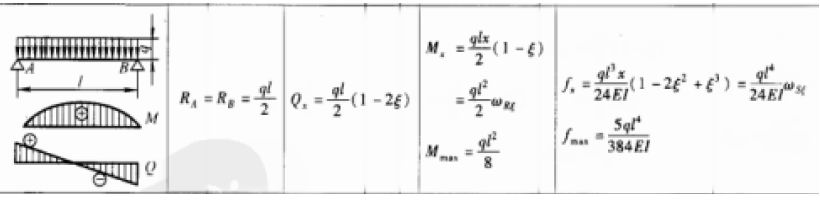

简支梁  用槽钢大面向上,槽钢两端支点的距离为1000mm,均布载荷1.5t,请问选用多大槽钢合适。谢谢!

已知条件:若材料为Q235A,查得许用应力[ σ ]=125MPa=1250 kgf/cm^2;均布载荷q=1500kgf/100cm=15kgf/cm;跨距 L=100cm
5 d1 w; V' T2 r8 ^校核弯曲应力:σ =M / W≤[ σ ]     最大弯矩M=qL^2/8=15×10000/ 8=18750  (kgf-cm)" w" h; k  T+ h6 S$ j: h& ^4 m1 Z9 `
用槽钢16a,查得横向截面系数Wy=16.3 cm^35 P0 q5 ?* C3 ]
σ =18750kgf-cm÷16.3 cm^3=1150 kgf/cm^2≤[ σ ] =1250 kgf/cm^2
$ D) H; ?* ~5 w/ p) n4 g$ ^楼上用槽钢12.6强度是不够的。
