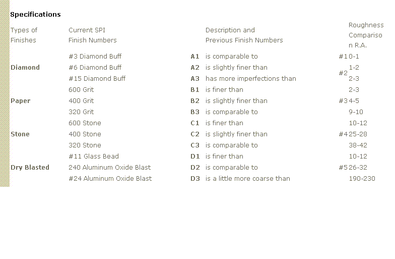

客户要求Polish S.P.I C3,不过我们生产单位无对应标准
! Y' I' U/ k6 a6 f5 A5 _- G请教大家( R  q3 ]3 F& U4 x1 m: h% o
- L6 G4 D. Q- E( [0 X: M/ E
抛光 Polish S.P.I 标准的C3所对应的粗糙度是多少?
发表于 2008-7-28 20:01:20 | 显示全部楼层 来自: 中国香港
应该是一种砂轮的粒度:
飞天小猪 + 2 应助
