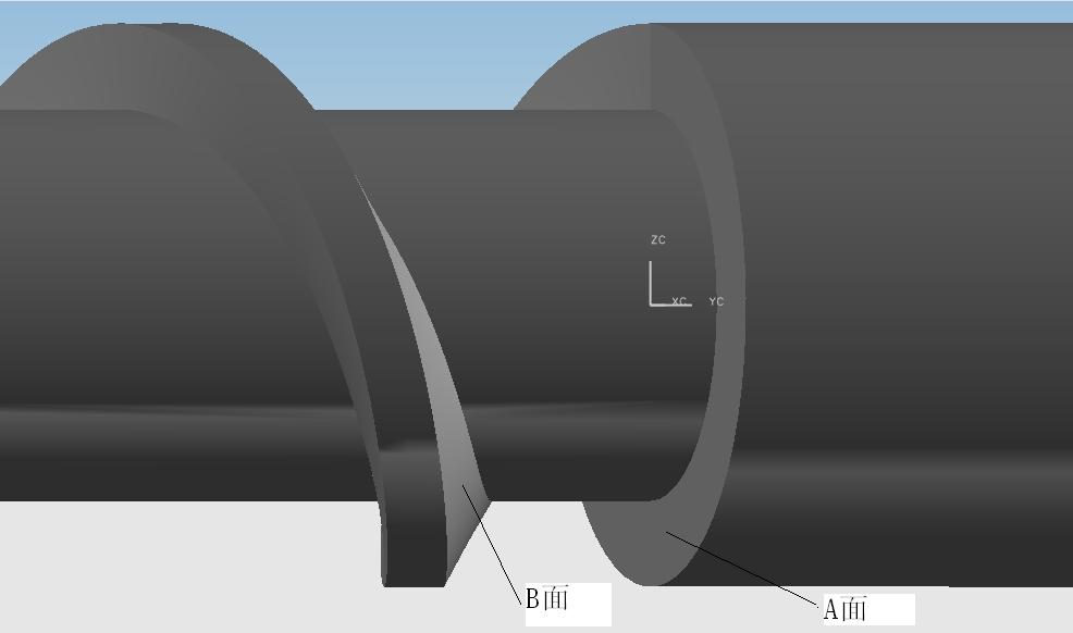

发表于 2008-5-18 23:12:24 | 显示全部楼层 |阅读模式 来自: 中国山西太原
如何在图中A、B面间做一R12的圆角过渡,螺距45,B面与轴线夹角60度
发表于 2008-5-19 07:11:18 | 显示全部楼层 来自: 中国山西朔州
你可以在作扫掠时,先把过渡圆弧作好,然后再进行扫掠。
luohuayu + 3 技术讨论
发表于 2008-5-19 09:03:34 | 显示全部楼层 来自: 中国北京
同意二楼的方法,楼主可以试一下。
发表于 2008-5-27 10:03:54 | 显示全部楼层 来自: 中国湖北黄冈
变截面扫掠
发表于 2008-5-27 14:55:00 | 显示全部楼层 来自: 中国广东深圳
UG导这样子的角有点麻烦.! v: K8 h" h! [1 S
全角很难导
