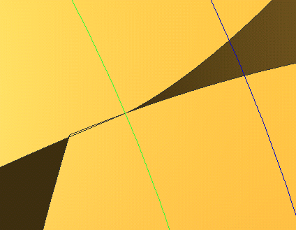

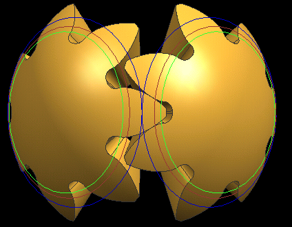

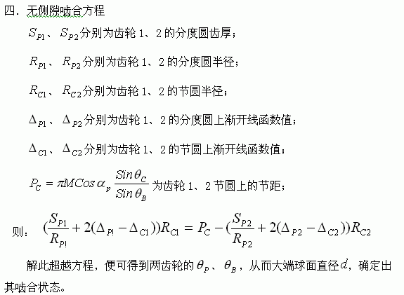

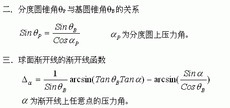

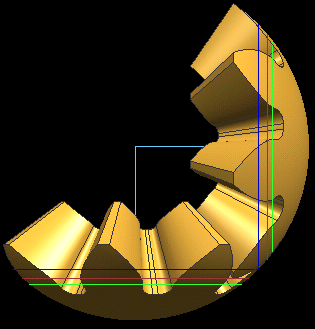

    我曾经在小家电的传动机构设计中,有过选取10齿对10齿的锥齿轮副的经历。当时意识到两个齿轮都需要正变位,也采用当量齿轮的正变位的方法,勉强而为,做出3D模型,用CNC加工出电极,供以粉末冶金齿轮的模腔成型之用,但同时也发现了啮合不顺滑的问题。直到前个时期,才从球面渐开线入手,得到非零变位锥齿轮啮合副的3D参数模型。
1 x5 f5 k4 e/ g) N' r2 e    如下图示,两个齿数都是7,轴夹角为90度的直锥齿轮啮合状况:3 _! l' W* D+ I8 P4 |; O) Y  _; e
3 F* s' a$ v1 M# B  [蓝色线为节圆和分度圆,绿线为基圆。啮合区域限于两条绿线之间,由于没有变位,有效啮合区过小。而且,多会有过度曲线干涉的情况出现,如下图示:* e) _+ `/ R5 v% m
bzgq.gif 3 z: c& G. F% Q# a! C
9 E  M6 P9 E4 Q* o; U! A% z9 B

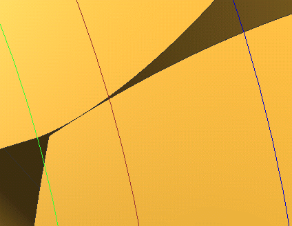

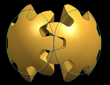

将两个齿轮的变位系数加大到0.4,齿厚加宽到原来的1.07倍,便会得到下图的啮合状态:9 a2 s& l* c/ s( L" w9 B: \
. r  i' r! C  w/ T. Q* z蓝线为节圆,红线为分度圆,绿线为基圆。看得出,啮合区域增大了许多,并且齿顶的啮合点在有效啮合区之内(基圆之外),于是也就消除了过度曲线干涉的状况:
- r( l: o5 K) r1 q' G bwrootc.gif

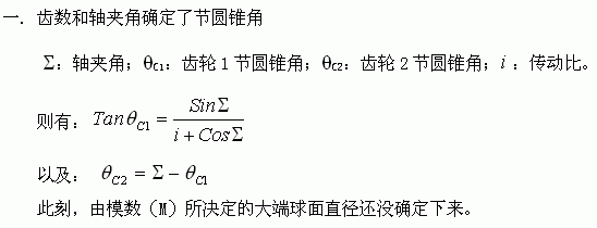

锥齿论与圆柱齿论不同:* C" @  Q+ J1 w9 D
1. 圆柱齿轮模数、齿数、螺旋角定下之后,基圆、分度圆就定了,变位系数的变化,会导致齿形从而中心距的变化;3 t/ p8 l7 Z# z5 S
2. 锥齿论相反,齿数、轴夹角定下来之后,节锥角就确定了,其他参数的变化,会影响基圆、分度圆的变化。
