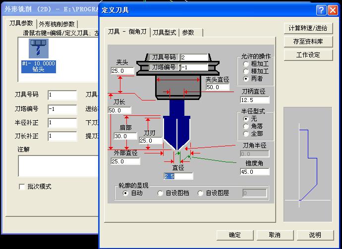

工件外面有倒角,要怎样加工
发表于 2008-6-3 14:54:13 | 显示全部楼层 来自: 中国江苏无锡
我们这里一般用成型刀加工的!
发表于 2008-6-5 18:12:21 | 显示全部楼层 来自: 中国广东汕头

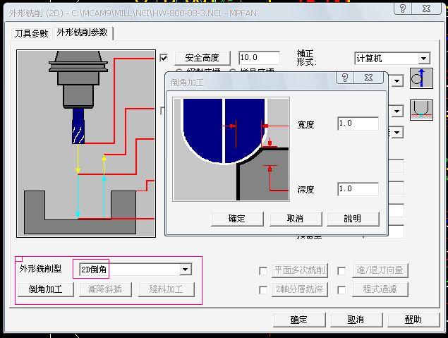

这个要看下厂里的设备。
" D: t/ _  M* r3 \( K编程里这样设置
