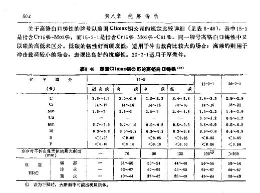

谁能帮助提供一下Cr15Mo3材质成分

铸造手册(2004版) 第1卷 铸铁4 Y( s5 m% L2 K% Z7 J! ?8 k

表1 Cr15Mo3的化学成分
  ~' ], V% t  _! u5 u- v- ?w/%
) `) B' I% `$ l' M# d0 M5 HC Mo Cr Si Mn P S9 j, p1 ?# W# [2 I" _8 a
2.91 2.76 15.2 0.24 0.92 0.08 0.67
