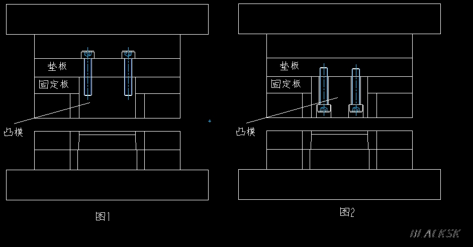

[求助] 求复合模凸模采用螺栓固定的实例!
发表于 2008-5-17 22:53:55 | 显示全部楼层 |阅读模式 来自: 中国福建福州
如题!

发表于 2008-5-18 17:36:05 | 显示全部楼层 来自: 中国广东珠海
用挂台就可以了,何必要搞那么麻烦呢?
发表于 2008-5-20 21:07:20 | 显示全部楼层 来自: 中国广东东莞
产品小没有办法加螺丝才用挂台的,大一点的产品加螺丝和定位销的
发表于 2008-5-22 09:06:22 | 显示全部楼层 来自: 中国浙江嘉兴
产品小没有办法加螺丝才用挂台的,大一点的产品加螺丝和固定板  再大的加螺丝和定位销
发表于 2008-5-22 10:23:55 | 显示全部楼层 来自: 中国广东深圳
大的产品用螺钉固定比较好,就是加工凸模时要先加工螺丝孔,线割时对孔不太方便.如图1.4 M/ Z: `$ X$ d/ f% }, r! X8 h+ \) V
最好还是螺纹孔打在垫板上,在凸模上打螺丝通孔和沉头.如图2.
发表于 2008-5-22 16:35:48 | 显示全部楼层 来自: 中国山东青岛
原帖由 blacksky1111 于 2008-5-22 10:23 发表 http://www.3dportal.cn/discuz/images/common/back.gif
" l" ], O2 W% b9 ?# p- y+ D大的产品用螺钉固定比较好,就是加工凸模时要先加工螺丝孔,线割时对孔不太方便.如图1.
$ E; E. c/ a$ A7 q+ c! B9 M" w0 }最好还是螺纹孔打在垫板上,在凸模上打螺丝通孔和沉头.如图2.
9 w- h8 o6 a3 u" K% X个人认为图2的固定方式好,便于模修。
