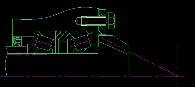

圆锥滚子轴承http://www.dxtbearing.com/images/bearing/07.gif 特征:圆锥滚子轴承的设计为,内圈,外圈的滚道面及滚子圆锥顶点聚于轴承中心轴上的一点,径向负荷作用于轴承,则产生轴向力。因此,须将2个轴承面向使用,或作为成对双联轴承,双列轴承使用。
# V' [! @4 w8 h那位楼主能举例说明成对双联轴承,双列轴承使用的实例,$ ?" I4 r6 N) I3 _+ H" ]
有图片最好

这种圆锥滚子轴承面对面和背对背的配置实在太多了,任何机械设计手册和减速器图册上都很多。
, }1 y  b6 x! v( [/ @随便贴两个。) f0 I( `; ^/ Q. O; M
锥轴承图1.jpg - w$ `2 }- Q* v. X2 f

楼主看一看上图,调心的效果是不是差了很多: X+ g( }  o+ l7 c2 W7 W
下图还可以

上面的图,大原则是对的:外力在轴承当之外用背对背布置,反之用面对面;前者增加轴承有效跨距,后者减小。' e0 y7 D5 F0 A6 X8 ^# e1 s7 @
) M6 n# R% q) i) ^' g& f
圆锥轴承,与调心轴承想比较,调心能力差之很远。但,使用调心轴承的齿轮箱啮合精度要低于用圆锥轴承的齿轮箱,且成本要低及安装容易。而如条件是大寿命、小空间、高精度,则可考虑圆锥轴承齿轮箱。) z* s# P/ c' J, v# u  v
5 q; C, V5 O2 m" N$ }
以上主要说的是齿轮箱应用中选用调心轴承、圆锥轴承的区别。& q' J% j2 ^# r. }- g' j" \) _
